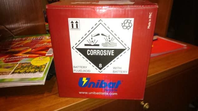

#63 - 27 марта 2017, понедельник
от такой купил вчерась в бык ленде.
Редактировалось: 1 раз (Последний: 27 марта 2017 в 09:25)
#64 - 27 марта 2017, понедельник
Auria:от такой купил вчерась в бык ленде. а старый зарядить, не судьба?
#65 - 27 марта 2017, понедельник
igor.ja: Auria:от такой купил вчерась в бык ленде. а старый зарядить, не судьба? А старый не заряжается(((2 вольта всего.. три часа зарядки и не фига.

от такой купил вчерась в бык ленде. А какая именно батарейка? Как себя ведет? Тоже скоро надо купить...
KLR 650E8F 2008
#72 - 22 апреля 2017, суббота
Зашел в бык ленд, сказал какой у меня мот и мне дали эту батарейку. Как ведет себя не знаю - еще не ставил.
Редактировалось: 2 раза (Последний: 22 апреля 2017 в 20:22)
#73 - 23 апреля 2017, воскресенье
bzrd:А какая именно батарейка? Unibat YTX14AHL-BS
