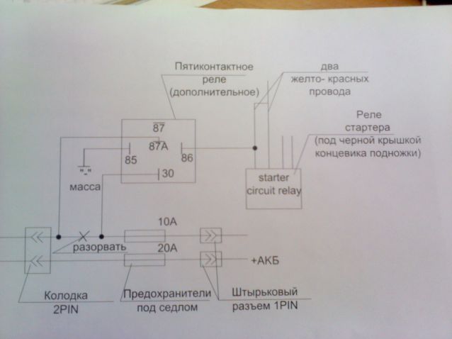

И иногда когда акум подсевший если не снимеш штекер с фары - хрен запустиш. В общем замутил схемку на коленке с помощью пятиконтактного реле. Теперь пока кнопка стартера нажата - ни фара ни габаритные огни не горят.

Не знаю как на KLR ах последних годов (у меня 2006г), а вот у меня при прокрутке стартером свет работал. Естественно дополнительная нагрузка не акумулятор
И иногда когда акум подсевший если не снимеш штекер с фары - хрен запустиш. В общем замутил схемку на коленке с помощью пятиконтактного реле. Теперь пока кнопка стартера нажата - ни фара ни габаритные огни не горят. |

chaynik: Не знаю как на KLR ах последних годов (у меня 2006г), а вот у меня при прокрутке стартером свет работал. Естественно дополнительная нагрузка не акумулятор И иногда когда акум подсевший если не снимеш штекер с фары - хрен запустиш. В общем замутил схемку на коленке с помощью пятиконтактного реле. Теперь пока кнопка стартера нажата - ни фара ни габаритные огни не горят. не проще просто поставить доп кнопку на "разрыв" фары?))) KLX250'04 Green, KLE650'15 black

Все подключения производятся под сиденьем а релюшку прям над акумулятором поставил. Провод от предохранителя 10А разрываем через нормально замкнутый контакт реле. Один Провод катушки на массу, второй или на реле стартера или на предохранительное реле подножки. Позже схему выложу кому надо.

Vaso: Проще, но я могу забыть ее включить (было не раз надругих мотиках) , а это чревато. Да и задний габарит+лампочки в приборке тоже паразитируют.не проще просто поставить доп кнопку на "разрыв" фары?))) А так все отключается. И ты не паришся. |

Ну так схему в студию, какое реле, как стоит с фоткой и тд. Мне не надо, но если создавать тему, то с подробностями..

chaynik, загрузи повернутую картинку))))

Реле любое автомобильное пятиконтактное - на нем нагрузки никакой. Сигнал забираю с Реле стартера (под черной крышкой концевика подножки). Редактировалось: 2 раза (Последний: 19 марта 2014 в 17:18)

chaynik, спасибо!
