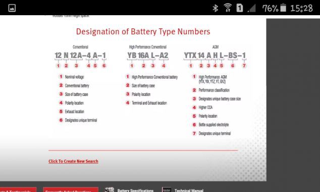

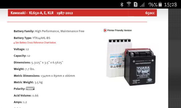

Мужчины, кто покупал это счастье. Если я правильно понимаю, то это как раз и есть то гелиевое о котором речь, Для меня несколько неожиданно наличие емкости с электролитом в комплекте. Или я что-то не так себе представляю??

Заливаешь 1 раз, преобразуется в гель и вуаля)

Vaso: Вас чертей не поймешь, когда вы шутите (читай бессовестно издеваетесь Заливаешь 1 раз, преобразуется в гель и вуаля) ), когда говорите серьезно. Да, вынужден признаться,что не вникал подробно, надеясь проскочить "на халяву" в смысл и устройство гелиевых батарей. Ну извиняйте, ленив, каюсь Продолжая сомневаться в "серьезности" твоего Василий ответа, вынужден сообщит, что продаван в магазине ответил, что аккум это таки кислотный и кроме того, Яша мол вообще на наш агрегат ВНИМАНИЕ Гелиевых Не выпускает. Таперича, отсюда маленькая просьба указать точную модель со всеми цифирями и ятями, если не затруднит. Ибо я в свою очередь обещал, что запрошу конкретную модель. Вот у Дмитрия, к примеру на сайте за 7400 оно или не оно???? (ссылочку сейчас присобачу) Вот: http://akkumulyator-yuasa-ytx14ahl-bs-14l-a2-14l-b2.all-enduro.ru/ Редактировалось: 1 раз (Последний: 25 марта 2017 в 14:34)

Анатолий, никаких шуток. Продавец - долбаеб ( простите за французский). Кислотники яшы - белого цвета, гелевые - черные.
В гелевых аккумуляторах в электролит добавлены химические элементы, которые обеспечивают ему состояние геля. То есть данный электролит находится в желеобразном состоянии. KLX250'04 Green, KLE650'15 black

Вот кстати у них расшифровка аббревиатур: https://forbiker.ru/shop/producers/yuasa/ Как вам? Редактировалось: 2 раза (Последний: 25 марта 2017 в 15:14)

YTX high performance AGM. AGM (Absorbent Glass Mat) — это технология изготовления свинцово-кислотных аккумуляторов, созданная инженерами Gates Rubber Company в начале 1970-х годов. Отличие батарей AGM от классических в том, что в них содержится абсорбированный электролит, а не жидкий, что даёт ряд изменений в свойствах аккумулятора. AGM, как и гелевые аккумуляторы, относятся к классу VRLA (valve-regulated lead–acid battery). Т.е. класс один, если копать до конца, то это не гелевая батарейка, а "гелевая"))))) С их сайта: "YT, YI - гелиевые. Необслуживаемые" С сайта Яши: "High performance AGM: Ytx, YT")) Ну вы поняли) Редактировалось: 2 раза (Последний: 25 марта 2017 в 15:44)
