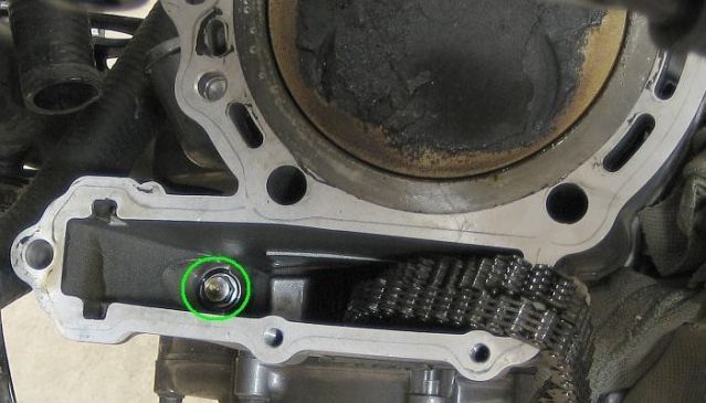

Собирал поршень. Поставил блок цилиндра. Притянул двумя накидными гайками. Вставил болт на 8м в тоннель цепи ( он крепит тоннель к картеру. На 8мм - Карл!!! Этот мелкий болт сразу посадил на палево. Затяжка 10 Нм. Выставил 8 Нм - он обломался. Упал в картер. Проблема №1 как достать малой кровью? Проблема №2 - что делать с болтом - забить? (последствия?). Прокладку ставил на Permatex N2. Почитал у буржуев - пишут стоковый болт гавно - менять и тянуть 8Нм. Может без него обойтись можно!?

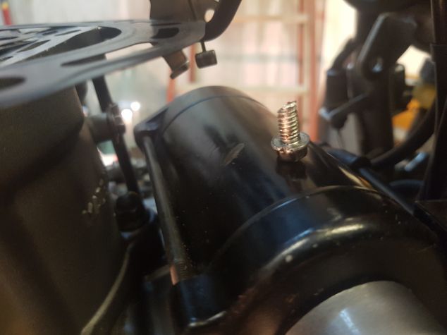

Обломался болт-8мм тоннеля цепи в блоке
Что делать???

Снимать горшок и искать визуально и путем запихивания магнита в картер, например, на верёвке.
Если не найдёшь, то скорее всего его перемолит в коробке и выплюнет на сеточку под правой крышкой, удачно, либо не удачно... Болт высверлить или выкрутить остатки, пока все разобрано. Наверное, можно без него. KLX250'04 Green, KLE650'15 black

Снял крышку маховика. Говорят он примагничивается к нему или где то под ним. Еще гибким магнитом попробую через пробку. Не найду - Завтра сдерну маховик. Надо проверить меняли ли дохикей. Если снимать то попаду на прокладку между блоком и картером!!!? Блин - один болт столько проблем!!! У меня сомнения что он что-то прижимает...
#4 - 18 марта 2018, воскресенье
Да, возможно на роторе висит где-то, либо укатился дальше в картер. Заодно дочикей посмотри, тож верно. Ну прокладки крышек можно и на герметик посадить, есть новых нет.

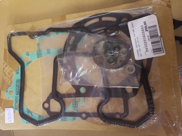

Прокладка уже на герметике. Когда очистил перед расточкой то увидел риски и царапины. Заказал Permatex #2b , он не силиконовый, а встает от сжатия. Намазал тонким слоем неспеша. На рынке аналогов этого герметика нет. Теперь все снимать и выбросить ее.
Прокладка подходит от старых годов до 2008 если поставил 685 кит? Хочу сохранить камеру сгорания для дешманского бензина.У нас в Польше можно купить за 700р. производства Athena но на 95-04 год. Подойдет? Есть отличие качества от Шнитс и этих ОЕМ прокладок под голову? Редактировалось: 1 раз (Последний: 18 марта 2018 в 13:02)
#6 - 18 марта 2018, воскресенье
Прокатит, если что у меня есть прокладка нижняя за 500р) но герметик можно использовать везде, главное мазать не обильно, а очень тонким слоем. Снизить степень сжатия можно поставить даже две прокладки, в ранних китах 685 так и делали.

Подойдёт

Вообщем получилось так...После того как нашел в закромах набор всех прокладок под переборку движка, окромя коробки, отдал гайки блока и с помощью деревянного бруска и молотка пытался снять блок с герметика. Хер там было. И остукивал...и на рычаг брал и так и эдак - блок стоит мертво. На улице 0°. Permatex #2b держит так что мотоцикл приподнял. Плюнул закрутил гайки обратно. Решил доставать обломок и собирать дальше мот. Обошел весь рынок в поисках болта 20мм шаг 1.5 на магнето. Нашел только на 22мм. На 20 к токарю. Гнутый ключ на 32 тоже не нашел. Сунул магнит на гибкой штанге и не без везения за 30 мин ковыряния в цепном тоннеле сверху вынул этот болт-обломок!
Буду смотреть как работает без него. Диме dimoncb за советы. Всем спасибо! Продолжу уже в своей теме... Редактировалось: 2 раза (Последний: 19 марта 2018 в 02:26)
