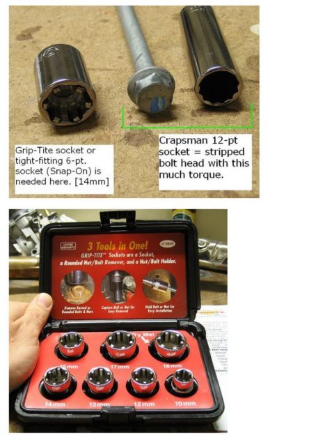

3. Забыл в сентябре раскрутить динамометрический ключ установленный на 18Нм. Выкинуть? Надо обжимать голову - болты менять??? ( америкоты обжимают спецголовкой

3. динамометрический ключ не выкидывай, раскрути пружину и больше так не делай. Купи нормальную накидную шестигранную головку, а не эту срань звёздочку, и спокойно открутишь-закрутишь болты. То что на фото это спец инструмент для слизанных граней, ей постоянно работать не рекомендуют. Для постоянной работы нормальных и слизанных граней есть вот такая форма головки.
(по моему личному мнению набор с такими головками - лучшее приобретение для гаража)
ссылка на набор

Спасибо! Куплю одну головку на болты головы. Остальное пока откручивалось как с нового.

Добавлю. Болты менять не надо. На мотоцикле в который не лазили - все снимается и ставится обычными головками без проблем, то что на фото - херь, зачем нужна непонятно.

Фото головки с инструкции идущей с тюненым поршнем. Люди занимаются усовершенствованием мото годами. Следует учитывать рекомендации. Тоже касается масла. Лить любое - это если ты летом в 20 градусов завел, прогрел, доехал до работы и обратно. Для всего остального подбор под эксплуатацию.

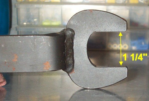

4. Снял крышку магнето. Вал промежуточной шестерни стартера вынут не смог (не гуляет), но пятак в крышку вложу на всякий пожарный. Дочикей рассмотреть не смог. Нужен сьемник маховика 20шаг1.5 На aliexpress за 650р. продают на klr650 (размеров нет)...могут сунуть 22шаг1.5 Нет ключа
на 32. Помню снимал гайку ступицы на машине сузуки gt 1.3 105hp так согнул советский ключ кувалдой. Сейчас варят
