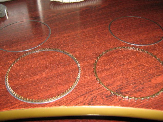

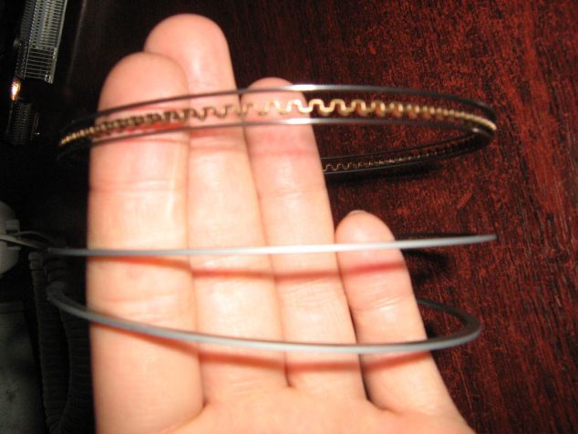

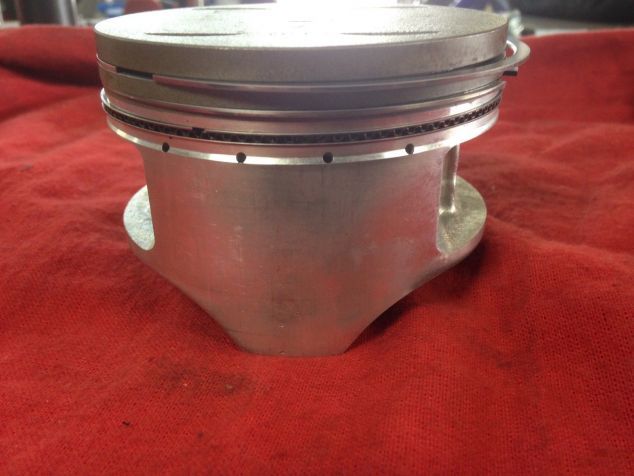

привет. вообщем ситуация такая... мой klr650 2006 года как и у многих или даже всех порет масло, около литра на тысячу километров. лечить сие путем покупки фирменных поршней с кольцами за пятнашку-двадцатку по мнению моей жабы полный бред, поэтмоу она посоветовала мне начать изучать проблемму изнутри. Всем нам известно что после вроде бы 2012 года масложор на klr отсуствует или сведен к каким то каплям на тысячу километров. Ладно... зашел на ebay, скачал фотки с кольцами поршня 2012 сравнил их со своим поршнем, и они с виду оказались идентичны, сравниваю кольца и замечаю что распорная волнистая пружинка маслосъемного кольца отличается от версии до 2012 года. Хорошо, это значит что надо покупать поршенькольца 2012+ и ставить. Смотрю ценники и офигеваю... oem стоит дороже фирменных... ладно... через какое то время в голову стреляет мысль: "посмотри фотки поршней с кольцами от 650-к с аналогичным ходомдиаметром". Смотрю... нахожу интересный поршень от DR650SE с диаметром 100 и ходом 82 мм. Диаметр в точности как у нас. Там пружина маслосъемного кольца аналогичная KLRровской после 2012 года, у того, который не порет масло бочками... Это радует... Скачиваю и открываю сервис мануал на DR650SE, смотрю размеры маслосъемнного кольца И ! ! ! барабанная дробь ! ! ! ! Они оказываются идентичными кольцам KLR650 ДО 2012 года с говенным маслосъёмным кольцом! Компрессионные, кстати, тоже кстати подходят. Открываю емексы и в радости заказываю... Заказал в началае декабря... через 3 недели отказ по причине отсутствия у поставщика. Пичалько... Перезаказываю у другого поставщика... жду полтора месяца, подвижек никаких, звоню интересуюсь, они запрашивают поставщика, от него ни ответа ни привета, отказываюсь ВООБЩЕ от заказа, забираю денюжку и через пару дней перезаказываю в мегазипе, при этом кольца в емексе из заказов не исчезает, как ни странно... Проходит пару недель... дай думаю зайду на емекс ради интереса и офигеваю от того что кольца, от которых я отказался, пришли на склад... Ладно, в заднице свербит, дай думаю заберу, будет комплект запасной, вообщем приехал к ним и выкупил. Тем временем такой же комплект колец шёл мне от мегазипа. Пока он шел я передумал себе второй комплект оставлять ибо смысла нет. И вот вчера он пришел... Поэтмоу я его решил выложить на продажу. Так что ребята у кого нет денег на комплект фирменных поршней можете купить у меня колечки.

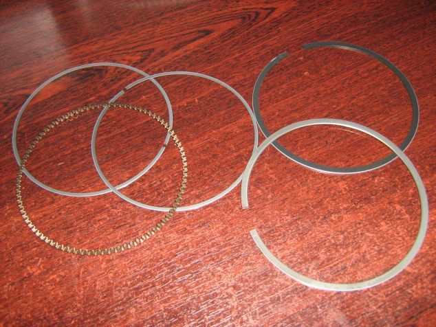

поршень 2012+ с такими же маслосъемными кольцами:
KLR 650 A 2006

А в чем прикол? С каких это пор исправный 06 стал жрать масло? Маслосъемные как на фото у меня были на 97, 02 и 08. И только 08 жрал маслоБ но не литр на 1000км.

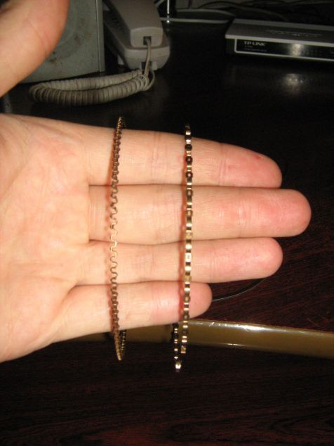

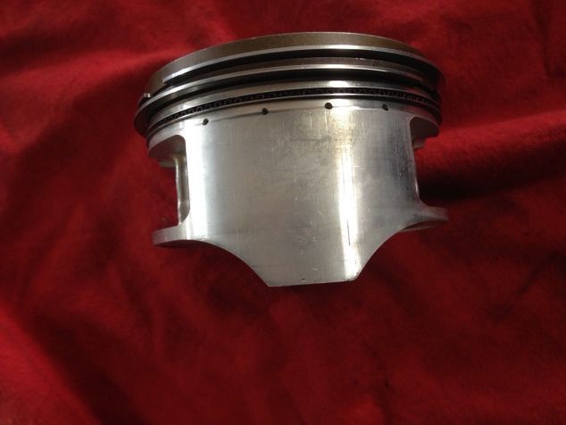

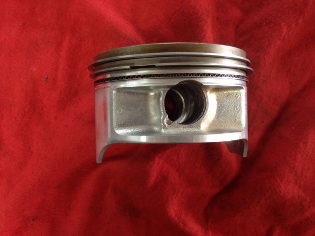

У меня абсолютно исправный 06 и жрёт масло. Разбор никаких деффектов не выявил. Цилиндр, поршень, колечки - все в идеале, но масло жрет. не было у тебя на 97, 02 маслосъемных с такой распорной пружиной, которые я продаю потому что с такой пружиной стали ставить только, если я не ошибаюсь, с 2012 года. смотри внимательно на конструкцию пружины. фотку прикрепил. слева то что я продаю, а справа те, что я снял со своего 06, их ставили (помоему) до 2012 года (возможно до 2008) с левыми не жрёт масло, а с правыми жрёт.

bladenn: спасибо, поправил не уточнишь, кстати, с какого всётаки года стали ставить кольца, не жрущие масло? Ну там как, считается, что до 2008-ого все было отлично, с 2008-ого по 2011-го - жрут, с 2012-ого не жрут) вот)
#8 - 20 марта 2018, вторник
Тогда откройте секрет, почему с б/у поршнем и кольцами от 08 года поставленными в изношенный мотор 97 года, перестал жрать масло?))) Пружинка там обычная была, а масло не жрало. Фантастика прям. Причем с этими кольцами на 08 масло жрало. Дело не в форме пружинки, а что-то еще. bladenn:Скачиваю и открываю сервис мануал на DR650SE, смотрю размеры маслосъемнного кольца Поделись размерами))) Мануал не нужен.
