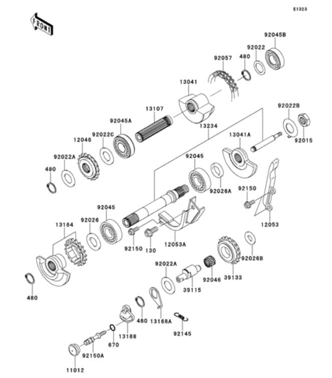

Всем привет. Обломило вал помпы прям перед крыльчаткой. Меняется ли этот вал без раскола двигателя?Добавлено спустя 15 минутЯ так понял, что вал помпы - часть балансирного вала. Выкручивается ли эта часть вала или как?

KDX: А я так и не понял. Отдельно вал крыльчатки можно выкрутить? Я бы выточил у токаря. По ссылке вал "в сборе".wpopov: Да, выкручивается. Вот линк: https://www.google.com/search?q=13234-1058&client=firefox-b-d&tbm=isch&source=iu&ictx=1&fir=RC7BBfj_v2XDsM%253A%252CBk9Xy5iSnrJWpM%252C_&vet=1&usg=AI4_-kQ7fk4tCdsg0EQKwlHyChCjfVW29w&sa=X&ved=2ahUKEwjfgJ7Bi53pAhXawcQBHa3ICXQQ9QEwBHoECAEQCw#imgrc=saOTGws5lVu92M Благодарю +79169879795, 9254830944
#89 - 19 июня 2026, пятница
Вопрос возник из схемы балансира? "Хвост помпы" выглядит как будто с резьбой, но даже если так, то он 100% сидит на неразборном фиксаторе - для его прослабления вал надо подогреть градусов до +80С минимум (а лучше до +100С). Как это сделать на почти собранном двигателе? И даже если заменить "хвост", то удастся ли обеспечить идеальную соосность его и основного вала? Иначе импеллер и сальник будут мотыляться и сразу потекут. Думаю, что если вал составной, то он обрабатывается уж точно после своей сборки - проточка там, финишная шлифовка...Добавлено спустя 1 минутуКстати, а как был сломан вал? (чтобы на те же грабли не встать...) KLR650E '09
