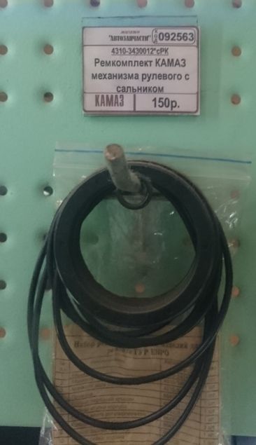

Не УАЗом единым, КАМАЗ тоже может поделиться деталюшками)))
Резиновые кольца под гильзу и цилиндр (2шт из набора подходят):

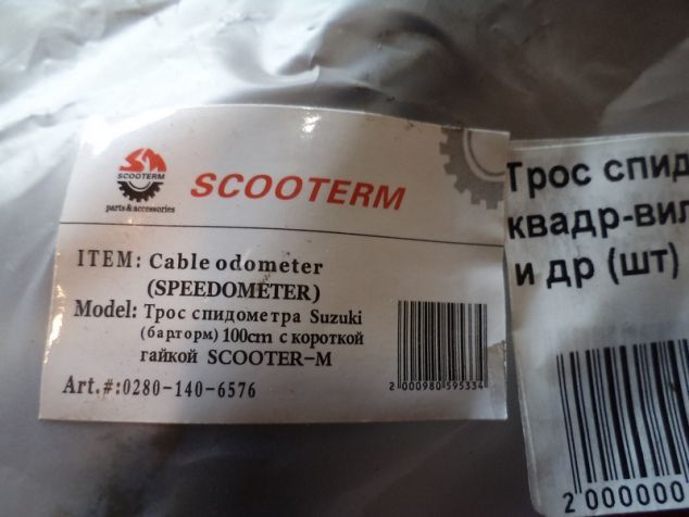

Трос спидометра.
Название Suzuki AD барабанный тормоз, гайка-гайка, 100см.
Обычно в наличии, ценник 150-300 рублей.
Устанавливается ТОЛЬКО в родную рубашку. Рубашка от сузуки не подходит нижней гайкой.
