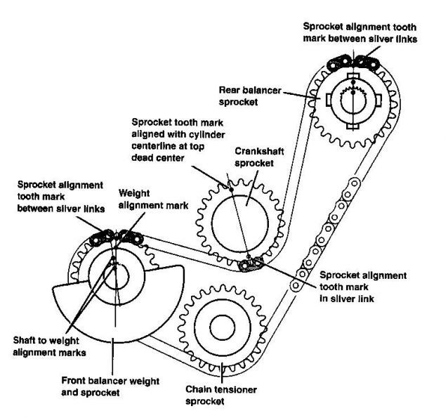

Далее затыка - как устанавливать балансир по меткам (в мануале ничего не нашел и ни хрена не понял, где там).
Подскажите, кто знает.

спасибо, Василий. А как правильно выставить ГРМ (цепь), не подскажете? Ну в смысле, есть там под крышкой гены какие-нибудь тонкости?

неа, нет ничего, разве только убедиться, что поршень в ВМТ, там буква "Т" 2 раза встречается. Карандаш можно засунуть в свечной колодец, если есть сомнения:
![]() Редактировалось: 2 раза (Последний: 18 января 2016 в 19:44)

Эти две схемы надо в шапку сайта, вместо мотоциклов.
