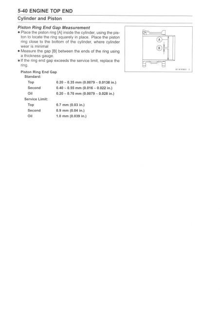

Забыл спросить, какой зазор на кольцах? найти не могу.

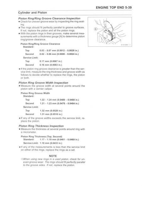

Такой жор масла, может быть из-за отсутствия зазоров в канавке между кольцами и поршнем.
В мануале на KLR650 всё есть! KLR650'09 Black

В смысле кольца прилегают к поршню слишком плотно или что ты имеешь в виду (не понимаю)? И, опять же, какие кольца имеются в виду - компрессионные или маслосъемное?

Слишком плотно прилегают.
Все Почитай мануал из него всё понятно. Или в поисковике набири "принцип работы поршневых колец" KLR650'09 Black

Компрессия то декоспрессирована декомпрессором
Посмотрите в мане заводские стандарты. |
