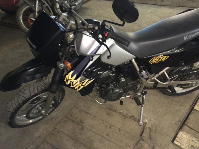

Всем доброго дня! В процессе покупки мота, но чего то данные из интернета и владельца по моту не совпадают, бак и прочее, и так по ПТС: KAWASAKI KL 650C, мощность 64!!! (47,7) л.с./кВт, №рамы JKAKL650CCDA02720, рама серебристая, сам серо черный , мотард, кто что скажет? Какие то у меня сомнения по данным ТТХ, конструктор что ли))) И сразу всем: Продам переднее колесо на 17 и куплю на 21, или обмен! Всем спасибо, жду ответов

Пробег 2000!!! Но это ерунда, чего смотреть на пробег, состояние, вот, а оно чуть ли не отличное, все родные наклеечки даже

Мощности такой не бывает. Просто ошиблись, лошади в киловатты записали. При постановке на учёт надо отспорить мощность. Зачем лишний налог платить.
А в остальном - мот как мот. KLR650,09 black.

Читал что есть американская версия, раздушенная до 52-53 л.с., какие отличия, кто в курсе?

KoryakinVS: Читал что есть американская версия, раздушенная до 52-53 л.с., какие отличия, кто в курсе? Не бывает такой мощности, к сожалению. |
