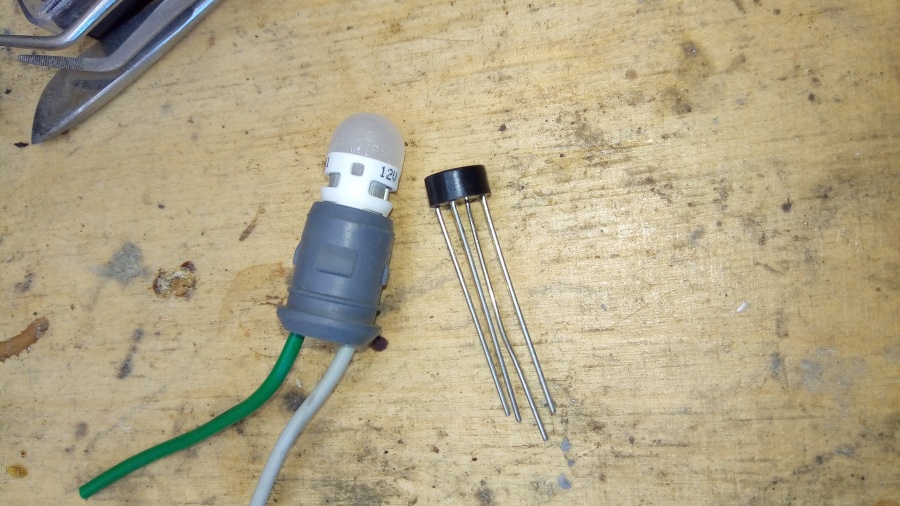

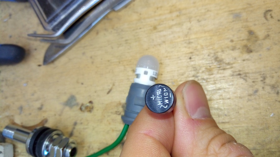

Но если будет сделана замена лампочек в приборке на LED, то повторю kochan - для поворотников нужно использовать неполярную лампу (у индикатора инвертируется полярность, когда включаешь право/лево). Лично мне такую лампу было лениво искать-заказывать, поэтому я этот индикатор просто подключил через диодный мост, наш вариант самый мелкий с выводами, типа W10, прочие параметры неважны.
Нашёл старые фотки по установке диодного моста.
Сам мост:

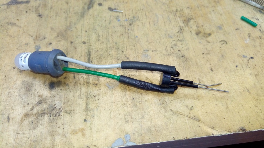

Ножки разведены и заизолированы клеевой термоусадкой (для герметичности паек):

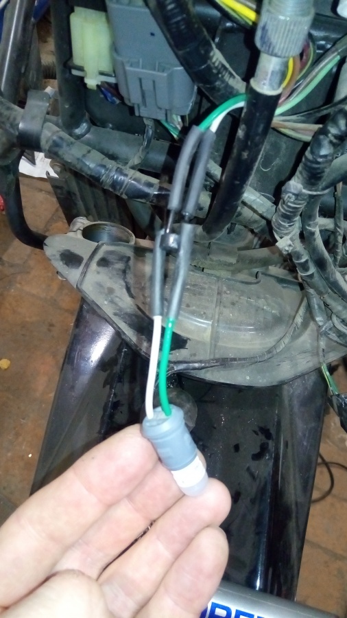

Припаян на место:

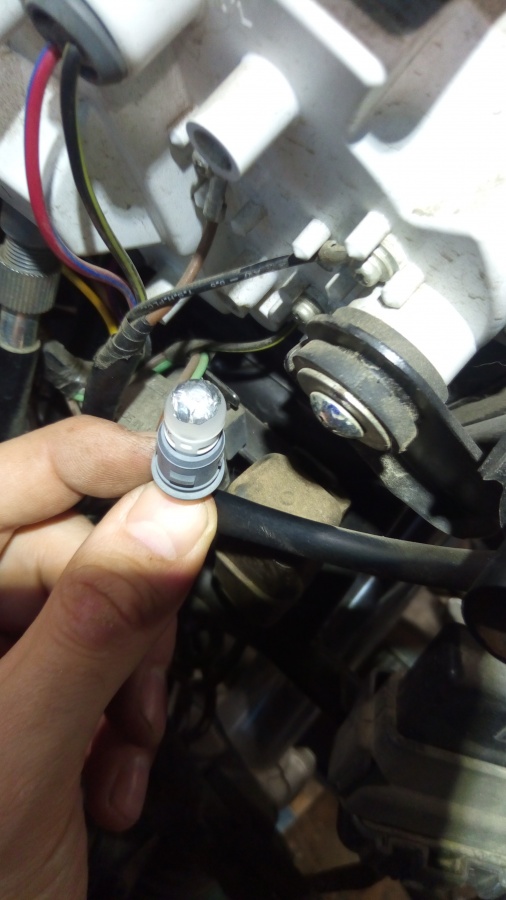

Экран-колпачок из самоклеющегося алюминиевого скотча для уменьшения яркости ламп в приборке:
