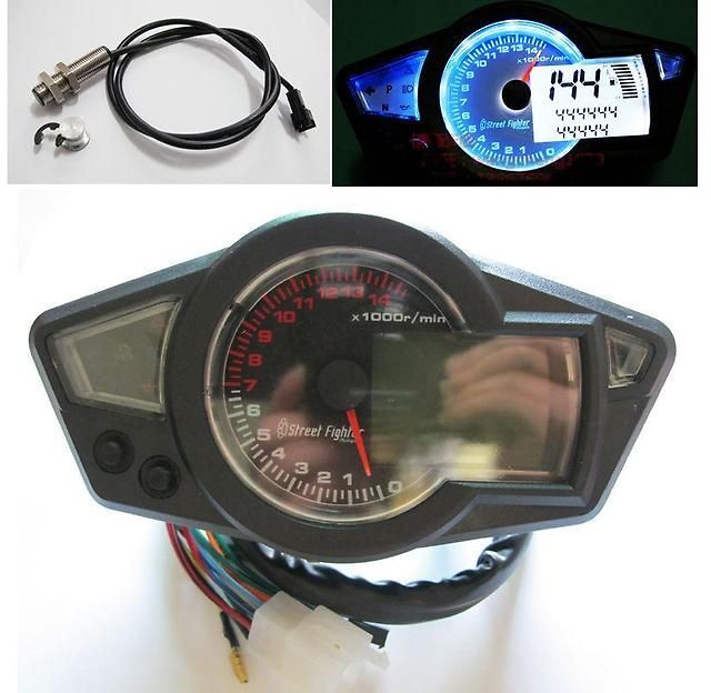

Купил себе в прошлом году китайскую приборку типо аналог KOSO на ZR-7. В принципе понимал что это УГ, но чтоб настолько не ожидал. Тахометр подключенный на штатный провод показывает погоду,хотя приборка заявляеться как для 4х цилиндровых двигателей, часы сбрасываються каждый раз после отключения зажигания, подключал к ним постоянный плюс от аккумулятора. Указатель уровня топлива тоже так и не удалось победить, изначално он не показывал ничего, вставил в схему потенциометр и подбором сопротивления и сливания наливания бензина оттарировал его, но черех какое время он о5 врёт, при показаниях пол-бака приходиться включать резерв. Вообщем смотреть на ней можно только скорость( показывает более менее точно), индикатор включения дальнего света )) и поворотники ! ( хотя на ярком солнце этих микро огоньков не хрена не видно) . Вообще выкинутые деньги... хотя имея радиотехническое образование и на ты с паяльником наверно можно это пофиксить... НО нахрена ? Вообще кроилово в очередной раз привело к попадалову
А вот фото, у меня такая же только без чудной надписи Street fighter ))) Редактировалось: 1 раз (Последний: 25 марта 2015 в 10:53)

У меня было две подобных приборки, я не жаловался. Но датчик бенза не подключал вообще, не к чему было)))

Ну я так понимаю такие приборки в Китае не делает только ленивый, начиная от каких то мелких фабрик и заканчивая дядюшкой Ляо с улицы малая Муданьцзянская. На моей кстати ещё отсутствует лампа нейтрали, тоесть её в принципе нет. Вообщем лоторея, кому везёт могут поиграть )

Strizh: Вот в этом проблема с ихними приборками)))Вообщем лоторея, кому везёт могут поиграть ) Одинаковые от разных поставщиков, уже лотерея. PS. А вообще у них трудно найти приборку со стрелочным тахометром до 7-8, ну хоть до 10 об/м. Редактировалось: 1 раз (Последний: 27 марта 2015 в 00:38)

вот я про ней и писал, я ставил точно такую
