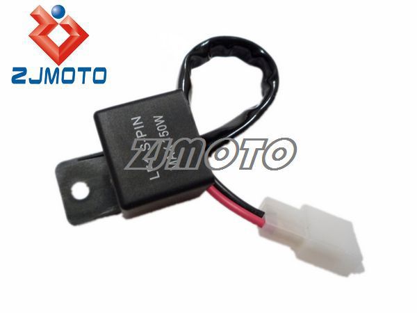

заменил реле поворотов на пригодное для установки диодов в поворотники.
LF1-S-PIN - подходит без переделок разъемов - bolt-on нагрузка 150W ![]() /// Сама лампочка поворотника в приборке, должна меняться только на NON-Polirized LED иначе мигать будет только одна сторона Редактировалось: 2 раза (Последний: 24 июня 2015 в 15:12)
