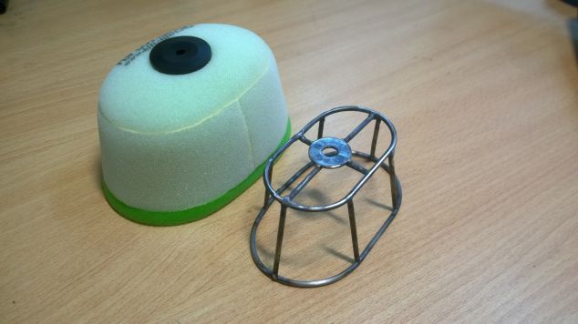

homiak:проволокой прижать так не получиться Проволоку имею ввиду мм 3 в диаметре, может видели проволочные катушки для присадки на полуавтомат. Не слабее родного каркасика будет точно. Буду по месту ваять значит. А ебей это крайний случай, мало того что втридорога так еще и ждать больше месяца в среднем.

Agol:Ну мне хоть высоту прикинуть, сколько она у этой коробочки. Так у тебя есть нулевик, они крепятся одним болтом и высота у них одинаковая (если нулевик фирменный для клр). homiak:проволокой прижать так не получиться, Как я понимаю он не проволочкой прижимать собрался, а сделать каркас из проволоки, руки есть - получится красивше оригинала)))

Наконец руки дошли сделать. Посоветуйте надо проволоку "утолщить" изолентой или сойдет? Сильно фильтр "всасывается"? Кстати если что то разрушится и полетит дальше это не страшно, там оказывается дальше по ходу воздуха еще сеточка 0,5х0,5 примерно, поймает крупное.

Главное чтобы нижняя часть каркаса прижимала нижнюю часть фильтра к корпусу аирБокса.

Agol: Наконец руки дошли сделать. Посоветуйте надо проволоку "утолщить" изолентой или сойдет? Сильно фильтр "всасывается"? Кстати если что то разрушится и полетит дальше это не страшно, там оказывается дальше по ходу воздуха еще сеточка 0,5х0,5 примерно, поймает крупное.
Фильтр не всасывается, всё будет гут. перед установкой снаружи не забудь фильтр маслом побрызгать

Agol, такой каркас атомную войну переживет)

homiak:На этом каркасе фильтр держится и его прижимает, Вася правильно написал, проволокой прижать так не получиться, а после такого колхоза, можно двигатель угробить, купить б.у. на ебей. ))) А получилось классно!

на вид, а как оно будит? есть вариан, что проволоку поведет и фильтр полностью не прижмет, и будет грязь сососать, или лопнет от тряски, а скорее всего перетянет болт(нет проставки) и треснет пластик корпуса воздухана и будет подсасывать грязь. ну если я не прав, тогда всех благ.

Да ладно придираться))) С чего её поведет? Температуры там нет, а пережать нужны сильные пальцы пианиста. К барашку особенно не подлезть. Пассатижами тянуть - можно и родной пластик сломать...

homiak:на вид, а как оно будит? есть вариан, что проволоку поведет Наверно нет, я на него вставал для эксперимента(85 кг), не повело)) dimoncb: пережать нужны сильные пальцы пианиста Вот это точно, и барашек там не просто так наверно, а не скажем - шлиц под ключ. Ну и вроде как че его тянуть то? Поролонка приплюснулась к корпусу и хватит. Кстати вопрос, раньше дело с такими фильтрами не имел, где то в инете пишут пропитывать строго спец маслом, где то пишут можно пропитать моторным тем же что в движке, действительно можно обычным?

Agol, лучше спец маслом, т.к. мотороное будет течь и спец более липкое, но если другого нет в лесу, то можно и моторным)

Agol, если у тебя нет спец масла, то не маж вообще, он с завода имеет минимальную пропитку, на первое время. Если будеш покупать в магазине масло, обрати внимание, оно должно быть для поролоновых фильтров, в запах часто продают для ФНС, оно другое, менее вязкое.

В книжке идущей в комплекте с мотом предлагают макать в моторное... Это так, для полноты информации... сам опробовал оба варианта, и разумеется из баллона удобнее
