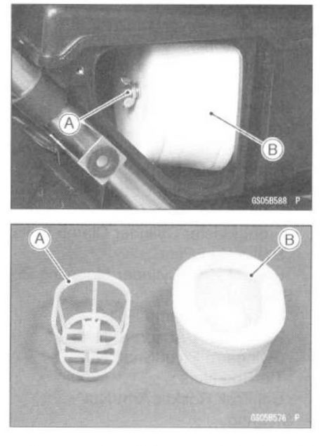

Ребята проблема такая, при покупке на мотике стоял говнофильтр "нулевого сопротивления". Заказал фильтр стоковый поролоновый у Дмитрия, а когда фильтр пришел я понял что каркас это не часть фильтра, а часть мотоцикла)) Если кому не трудно сфоткайте этот каркасик рядом с линейкой. Я его из проволоки 2-3 мм зааргоню.

Agol, наверн все равно надо будет по месту делать, главное, чт делает эта пластиковая деталь - прижимает края фильтра и через нее проходит крепежный винт)

На этом каркасе фильтр держится и его прижимает, Вася правильно написал, проволокой прижать так не получиться, а после такого колхоза, можно двигатель угробить, купить б.у. на ебей.
