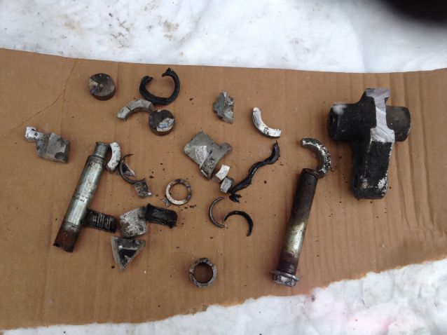

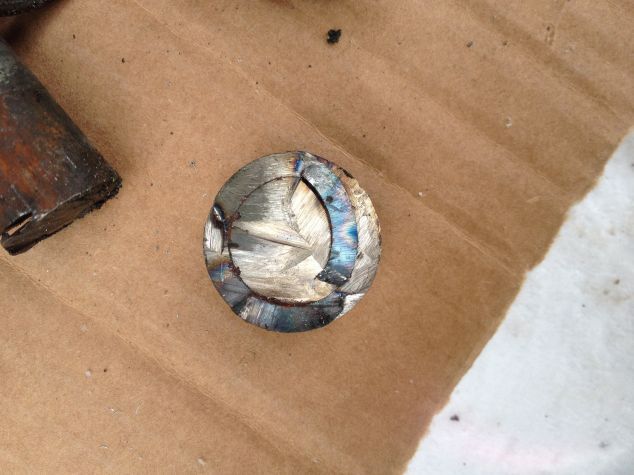

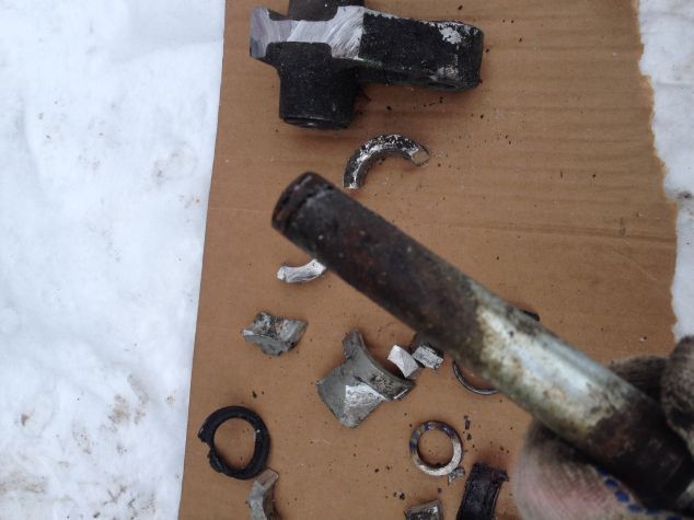

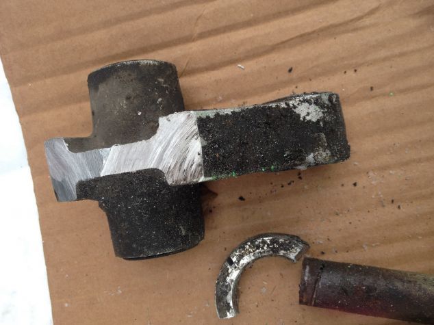

Обязательно не реже чем один раз в два года инспектируйте и смазывайте все подшипники в маятнике и качалке, или меняйте на новые. Если этого не делать то появляется ощутимый люфт который влияет на долговечность работы амортизатора, управляемость и самое главное на безопасность. Родной смазки подшипника, которая закладывается на сборочной линии завода Kawasaki не достаточно. Поэтому после покупки БУ мотоцикла сразу инспектируйте и смазывайте подшипники.
А самое интересное, если вы этого ни когда не делали и вашему KLR650 более двух лет, то есть большой риск, что ось крепления качалки закисла в обойме подшипника и вам вряд ли удастся её выбить. Придётся пилить качалку и подшипник. На одном из описываемых выше мотоцикле пришлось всё пилить, на втором еле-еле выбили ось, но замяли резьбу.

Сделаю)
А пока вам для затравочки: "зачем смазывать прогрессию".
Как можно заметить, втулка и болт, стали единым целым. Пришлось взять болгарку ииииии.....))) да и купить новую качалку с болтом на ебей)
