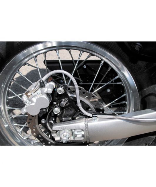

Павел:Вася, сделай пожалуйста фотографию своего заднего спорта с тормозной магистралью. homiak:да да Вася сделай фотки)))))))) свою сфоткать забыл) нашел в гугле) Чтобы переложить шланг понадобится: армировнный шланг, 2 фитинга. Собирать магистраль самому или купить готовую, на Ваш вкус и цвет. Мне, например, нравится собирать тормоза самому) Можно ли переложить штатный шланг - не знаю!

ИМХО не очень удачное фото... У главного можно (нужно) делать изгиб, а от первого крепления на маятнике в "натяг". По фото шланг нужен на 2-3см короче.

dimoncb, фото гаумно, но смысл понятен)))

Вася спасибо, очень вовремя, то что надо я разглядел. Уже заказал комплектующие.
