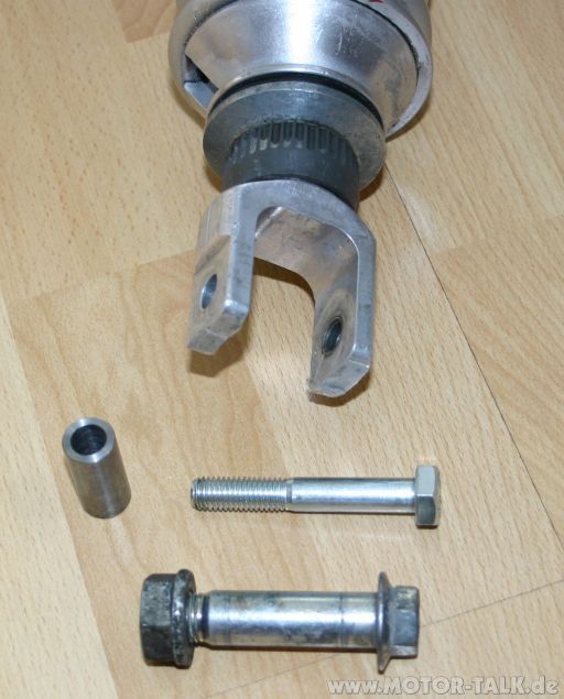

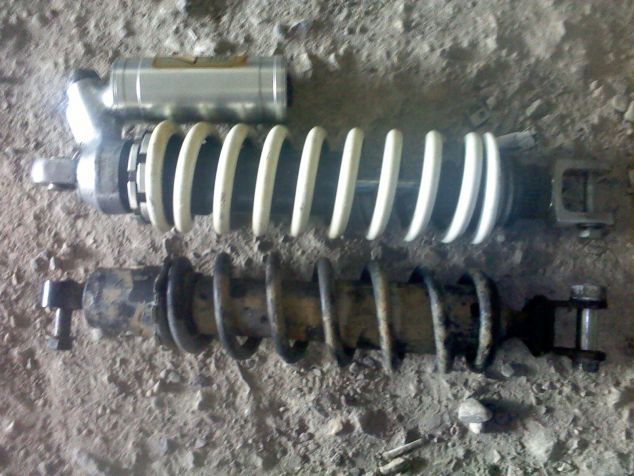

Аморт от KLX650r не стает без переделок качалки и самого аморта... Он и длинее на 4-5 см и вилка снизу куда качалка вставляется уже, а верхнее ухо толще на 2-3 мм.

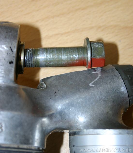

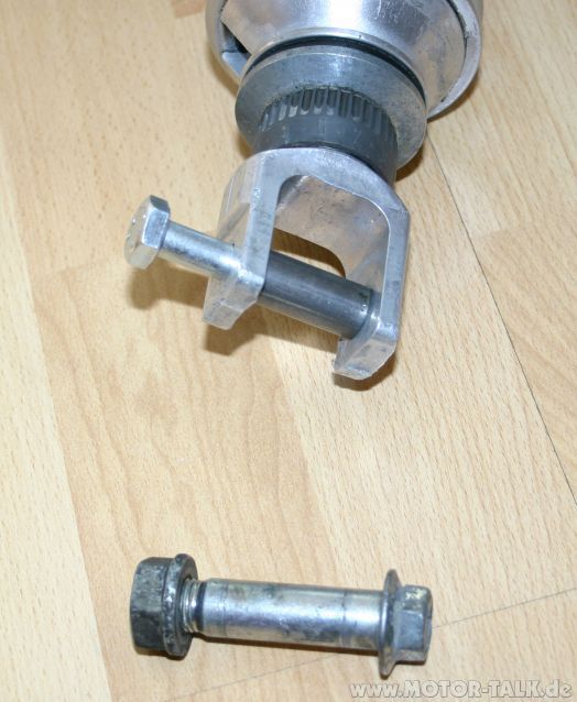

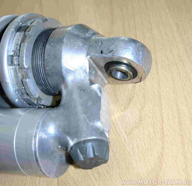

Но есть еще один вариант, а именно аморт от KTM 640 lc4 (Adw, Enduro, Supermoto у всех он одинаковый)
Он ставится с минимальными переделками
Первое это он длиннее так же на 2-3 см
Второе у него нижнее ухо по ширине такое же как и у клр но болт уже, итого нужно выточить втулку
Третье верхний болт у ктма вставляется в с другой стороны, а знач нужно не много с болгарить мяса аморт что бы болт залазил с стороны которая у нас.
Приветствую! А каковы размеры втулки, или лучше замерять по месту???
