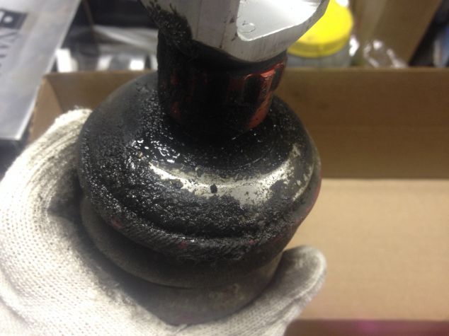

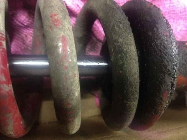

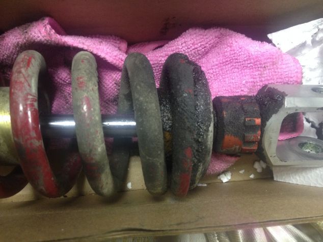

Весной прихожу в гараж весь счастливый и довольный и тут РАЗ, а весь шток в масле. Потек он скорее всего еще осенью, просто я этого не заметил под конец сезона. Написал америкосам в МАЕ, пока почта россии, таможня и все, как мы любим, пока они в своей "АХУ*ННОЙ" мастерской не могли открутить гайку (это ваще приколь) на своем же аморте, прошел сезон и поставил его обратно я только на прошлой неделе. Весь сезона катал на другом, об этом дальше в моей повести))

Еще в Грузии что-то начало истерично пищать в р-не заднего аморта (как старый диван). Грешил на подшипники в качалке, а нет... Поездили еще месяц в МСК иииииииииии..... ВЭЛКОМ:
Благо сезон кончился, пришел аморт с ремонта из PS, его и поставил, этот снял, написал письмо америкосам, ждут мой аморт по почте. Пока не могу сказать насколько они адекватны, но общаются очень мило)
