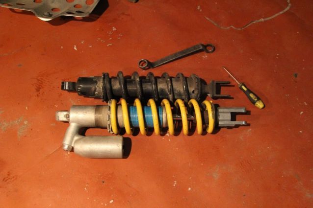

Аморт от KLX650r не стает без переделок качалки и самого аморта... Он и длинее на 4-5 см и вилка снизу куда качалка вставляется уже, а верхнее ухо толще на 2-3 мм.
Но есть еще один вариант, а именно аморт от KTM 640 lc4 (Adw, Enduro, Supermoto у всех он одинаковый)
Он ставится с минимальными переделками
Первое это он длиннее так же на 2-3 см
Второе у него нижнее ухо по ширине такое же как и у клр но болт уже, итого нужно выточить втулку
Третье верхний болт у ктма вставляется в с другой стороны, а знач нужно не много с болгарить мяса аморт что бы болт залазил с стороны которая у нас.

Сам же я пошел по пути установки аморта от KLX650r, так как попался такой в продаже в Украине.. и цена была вменяема.. Но я чета хренова намерял да и продаван с погрешностями))) Итого буду еба...ся. Так как жалко денег за покупку, да и мой родной сдох..

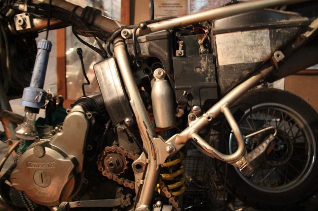

Аморт от KLX650r не становится вообще. Собака зарыта там где и не думал, а это высота! Не хватает буквально 1-1.5 см что бы качалка встала в нижнюю вилку аморта. Есть конечно вариант поставить так же качалку с маятником от того же КЛХ но это уже дорого и смысла мало.
Дальше буду продавать аморт от клх и покупать от ктм.

Эксперимент прошел успешно! Аморт от КТМ успешно инсталлирован

Доработки те что я писал выше.
