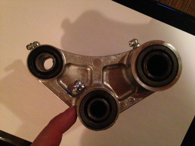

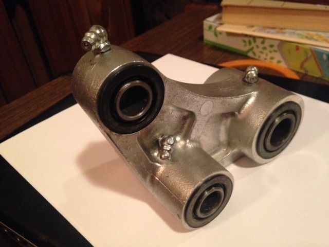

2973 дня назад
Долгожданная фотография качалки.

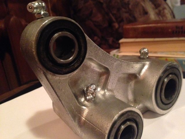

10 дней назад
Вот такой пойдет?
2511 дней назад
Ага, я такой и купил)
Проверил, работает очень гуд)

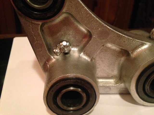

Павел, диаметр резьбы масленок
2511 дней назад
M6 x 1.0mm
Редактировалось: 1 раз (Последний: 17 марта 2015 в 15:29)
homiak
2383 дня назад
На картинке, где находиться самый маленький подшипник масленка посередине, ее же подшипник закрывает смазка не пойдет, или там вы сделали бороздки
2511 дней назад
homiak:
Нет, масленка вкручена сбоку от обоймы подшипника. Там достаточно места, между сальником и подшипником.
Также, как в файле в первом сообщении.
