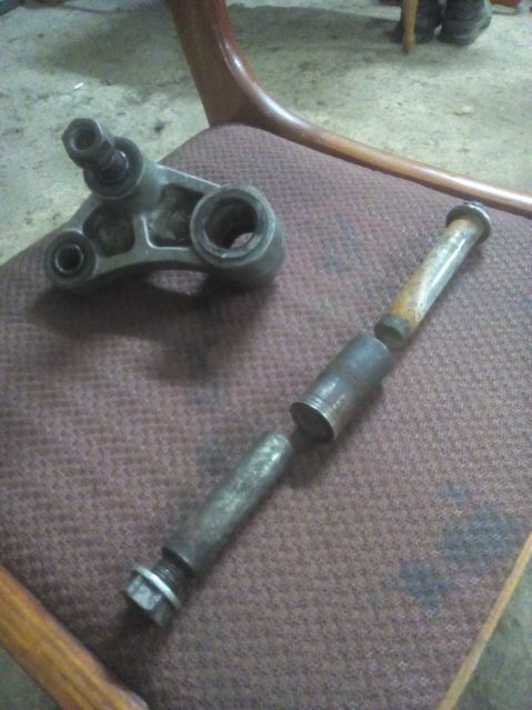

Боролся сегодня с качалкой,и бил,и вдшкой заливал,и приваренным к оси болтом выпрессовывал, в итоге порезал)

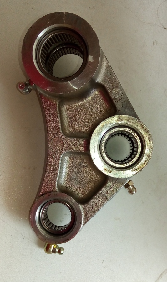

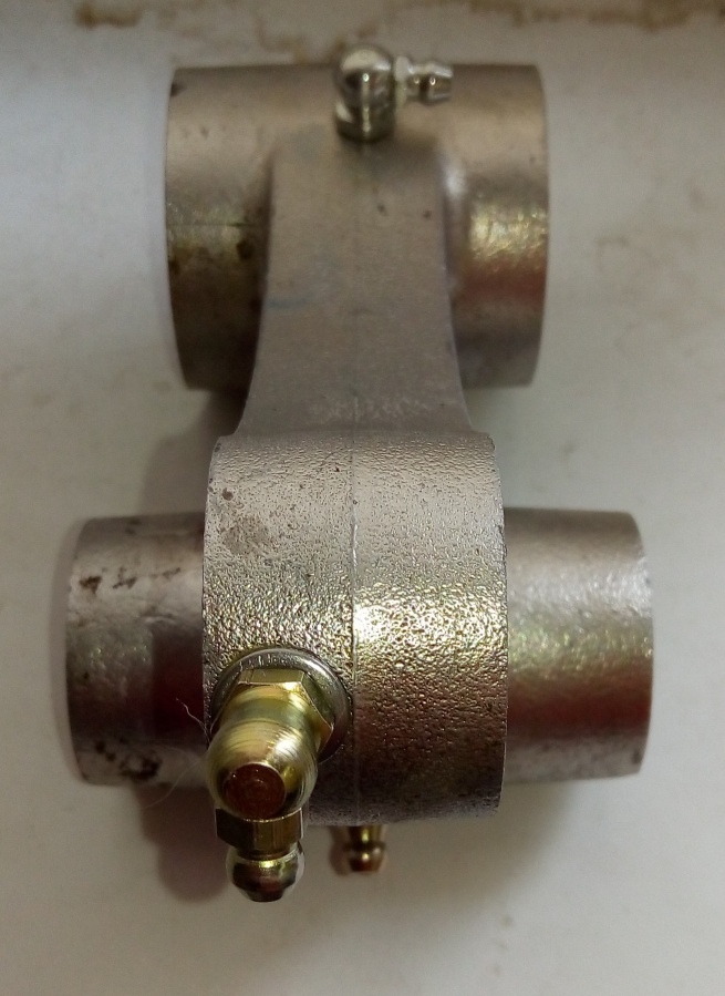

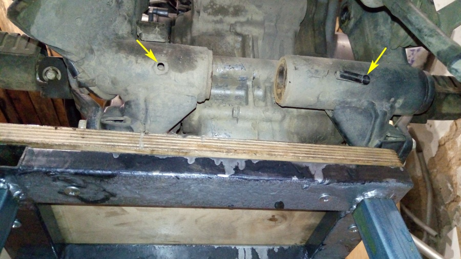

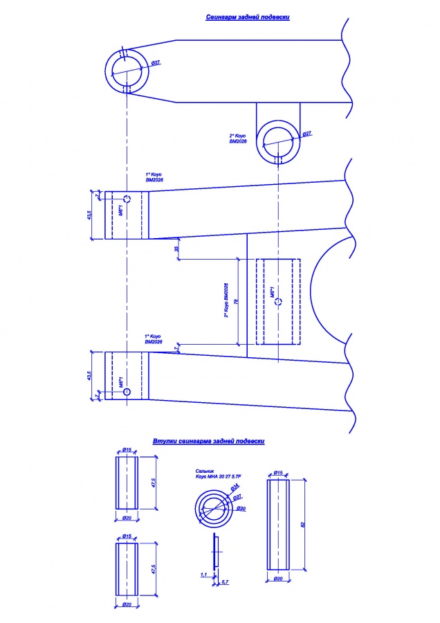

...и с русским переводом от Miklovan Лично я сделал по американскому мануалу: Жёлтые стрелки - имеющиеся старые отверстия в раме из-под пластиковых держателей шлангов: В них тоже нужно нарезать резьбу, закрутить пресс-маслёнки и шприцевать раз в сезон любым Литолом-Солидолом. Смысл - не дать воде проникнуть внутрь, к телу болта. Маслёнки вкручивать на резьбовом анаэробном герметике (сантехнический и т.п.) - выдерживает большое давление и стойкий ко всему. На маслёнки нужно надеть штатные колпачки для защиты шарика от воды и грязи. Редактировалось: 3 раза (Последний: 20 января 2020 в 17:39)

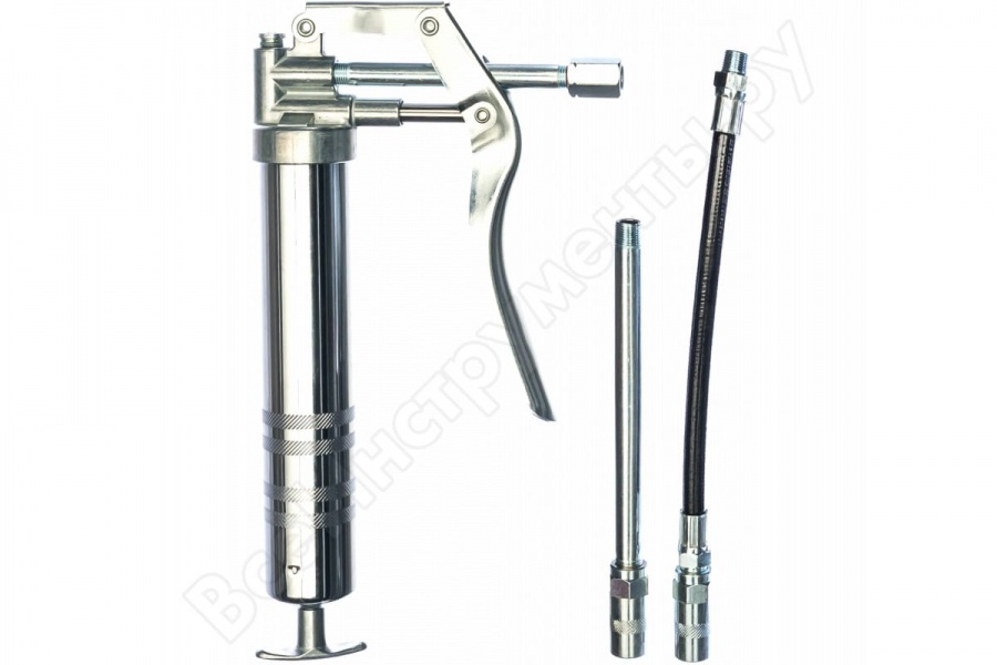

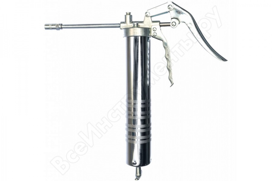

Вчера впопыхах упустил несколько ценных моментов:
1. Самые удобные шприцы мелкие одноручные типа: ... ценой 1...1,5 т.р. (пример сносного варианта: https://www.vseinstrumenti.ru/avtogarazhnoe-oborudovanie/oborudovanie-i-instrument-dlya-avtoservisa-i-sto/smazochnoe-i-zapravochnoe/nagnetateli-smazki/mehanicheskie/evrika/plunzhernyj-mini-rabota-v-2-napravleniyah-s-3-nasadkami-er-44220-4pc/ ) Можно шприцевать и обычным дедушкиным двуручным со стальной трубкой, но сильно хуже по удобству. 2. Пресс-маслёнки все китайские и здорово отличаются по качеству и соответствию стандартам - некоторые в шприц не влезают, некоторые оттуда не вытаскиваются. Так что перед вкручиванием в качалку обязательны натурные испытания со шприцом. 3. Смазка - отдельная большая тема и я даже достаточно её изучил Результаты: для этого узла лучшей из дешёвых будет "смазка для водного транспорта" "Ravenol Marinefett", туба 400мл, № 4014835831698, цена ~500 руб. в агрегаторах. Принципиальных свойств для этого узла всего два: высокая вязкость базового масла, аж 900 сСт при +40С - важно для минимального износа подшипников; и комплекс-кальциевый загуститель - максимальная водостойкость. Можно хоть Литолом, но подшипники будут больше изнашиваться и сильнее страдать от воды. 4. Шприцевание: после надевания наконечника его нужно держать по одной оси с маслёнкой. В таком положении наконечник не снимать (повреждается цанга), нужно обязательно наклонить его до упора и "отламывать" с маслёнки. Если будет давить смазку по периметру наконечника, то нужно на маслёнку положить любую тряпочку и шприцевать прямо сквозь неё. 5. Периодичность шприцевания: пары раз в сезон (в начале и в конце) достаточно, и, конечно же, после хороших купаний. Редактировалось: 6 раз (Последний: 28 февраля 2020 в 04:19)

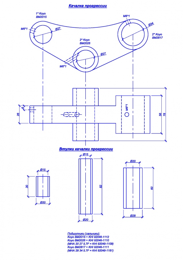

Оказывается, два года назад даже пытался чертежи сделать для врезки маслёнок - да таки и забыл про них; на глазок вполне достаточно.
Если кому нужен DWG - напишите. Подшипники (сальники) задней подвески - качалки и свингарма: Koyo BM2015 = KHI 92046-1112 Koyo BM2026 = KHI 92046-1110 (MHA 20 27 5.7F = KHI 92049-1109) Koyo BM2817 = KHI 92046-1111 (MHA 28 34 5.7F = KHI 92049-1181) Редактировалось: 2 раза (Последний: 21 января 2022 в 10:52)
