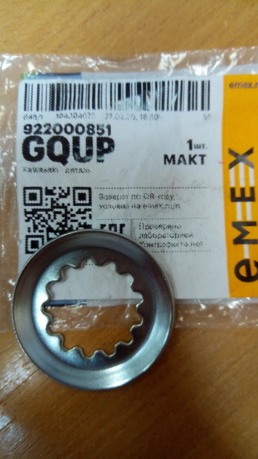

Номер отгибной (контрящей) шайбы для ведущей звезды: Kawasaki 92200-0851
~280 руб. в Емексе (03.20).
Редактировалось: 1 раз (Последний: 12 мая 2023 в 04:23)

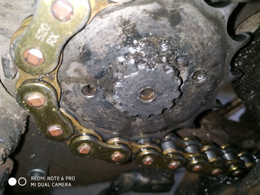

Нет гаек - не беда, если есть сварочный аппарат. Видимо, так подумал один из бывших владельцев моего аппарата.
И приварил звезду к валу, колхозник долбаный.
У кого есть идеи по поводу того, что можно сделать кроме замены вала?

Capqom:
ОМГ... shock Всякого видал, но тут ваще...
Снять цепь, тонким диском болгарки 125 мм снести всю доступную срань, одолжить у кого-нибудь прямошлифовалку или мощный дремель с твёрдосплавными тонкими шарошками ("бор-фрезы") - ими выпилить сварку из пазов. Или свёрлами попробовать, но там всё калёное, свёрл много надо.
А потом попробовать стянуть звезду съёмником.
Как вариант, разрезать звезду болгаркой насколько возможно, расколоть её и чистить уже освобождённый вал.
Так-то не всё погибло: под звездой шлицы в порядке и если вал сильно не убьётся в процессе, то возможно, что особо ничего не пострадает и менять не нужно будет.

о как.
А мне думалось это из-за шлицов сорваных такое нагородили, но если тебе кажется, что шлицы в порядке, это решаемо. Надо только пластинку стопорную купить где-то. Не в курсе, от других мотоциклов подходит? А то по каталогам "более не выпускается".

Capqom:
- Именно, что кажется - и могу ошибаться... :/
В любом случае звезде конец, нужно как-то по минимуму травмировать вал при её снятии, а там оценивать и решать. Если шлицов нет, то попадаешь на замену вала КПП.
Насчёт заменяемости пластины не в курсе, у меня 650-ый, там обычная гайка.Добавлено спустя 1 минутуМожно на еБее посмотреть варианты, на Али. Часто эти детальки применяются на добром десятке моделей, вот и ищи заменители.

Так и у меня 650й, только 92 года, рыл ночью англоязычные форумы, проблема с этой деталькой. Нашел вроде к человека на Авито, но долбаный вирус и почта в МСК не работает. Печалька.
Diver
1247 дней назад
Вот это колхоз! Руки оторвать.
Если вал мертв, его уже не испортить. Как экстренный вариант новую так же наварить, пока вал искать будешь
