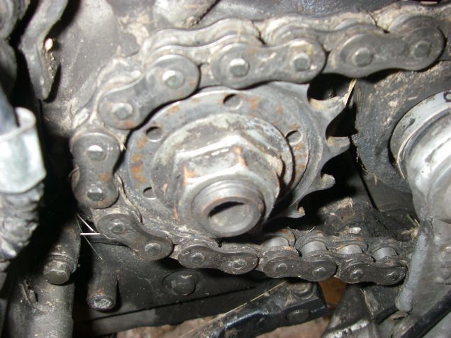

Всем привет! Решил заменить старую 17-ти зубовую "циркулярку" на 15-ти поновей. Головка на 26 + труба-рычаг = фиг. Задний тормоз не удержать, цепь натянулась до ЛЯ второй октавы, мотоцикл упорно ползет вперед. Либо гайка от души затянута, либо я слабак Греть, я так понимаю, опасно, или? Возможно позову отдельного помощника потяжелей на удержание. Кстати, зачем там двугранная гайка 26 и 31мм?

Шо за двугранная гайка? Фото дай))) А то мне кажется, что ты стопорную пластину не отогнул)))

dimoncb: Шо за двугранная гайка? Фото дай))) А то мне кажется, что ты стопорную пластину не отогнул)))
Точно! И кожух не снял)
) Я может не правильно ее обозвал. Не двугранная, а двуразмерная

Переднее колесо упираеш в стену, за руль садиш здорового дядьку, чтобы тормоза тискал, и вперед. Можно еще по-варварски заднее колесо заблокировать деревянным бруском об маятник.

Пневмопистоль открутит

Да, но пистолета по близости нет. А спицы при блокировке колеса выдержат?

спицы ненадо гнуть

Pashtet:Пневмопистоль открутит Что тут думать? Едеш к ближайшей шиномонтажке, срываеш, потом подтягиваеш немного, чтобы домой доехать.

Может там резьба левая?

На счет шиномонтажек - идея, надо поискать. Либо сразу в мотосервис. А резьба там правая. Вот здесь http://www.youtube.com/watch?v=bBuwPVjN3vU со 2-й минуты. Только у меня размер 26мм, а не 27, как вещает автор видео.

Умения гайка 27, откручивал как на видео только ногой на вороток давил.

так так же. на 26 вроде гаек то не бывает
