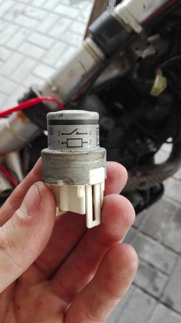

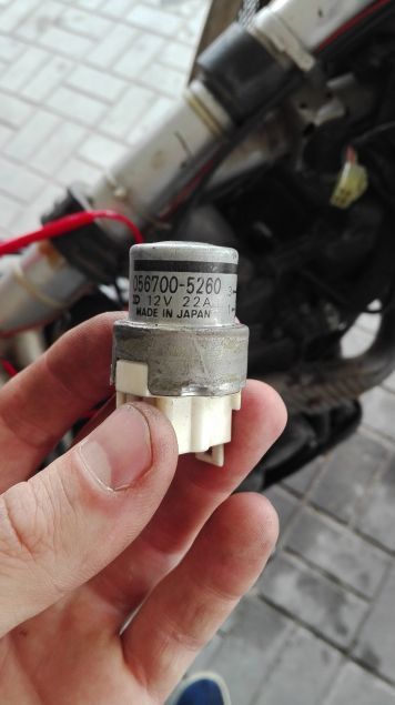

Датчик вентилятора на холодную звонится , опускаю в кипяток цепь рвется
На мотике накидываю клемму сразу дует , слышен щелчок реле

Что-то работает не правильно не могу понять что

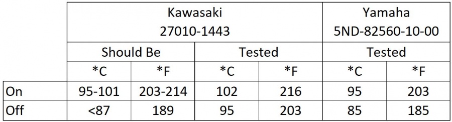

На Ген2 датчик вентилятора имеет резьбу M16*1,5, может быть заменён на Yamaha 5ND-82560-10 (ценник даже сейчас вполне адекватен, ~2,3 т.р.).
Температуры немного отличаются, но даже в лучшую сторону (в сторону понижения рабочей t)
Автор изысканий: Tom Schmitz
Источник: https://www.klrforum.com/threads/alternate-fan-thermo-switch.73693/
