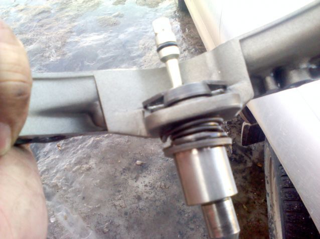

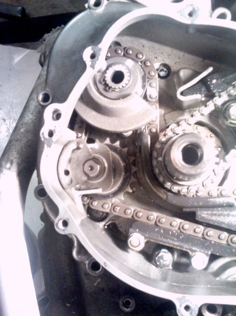

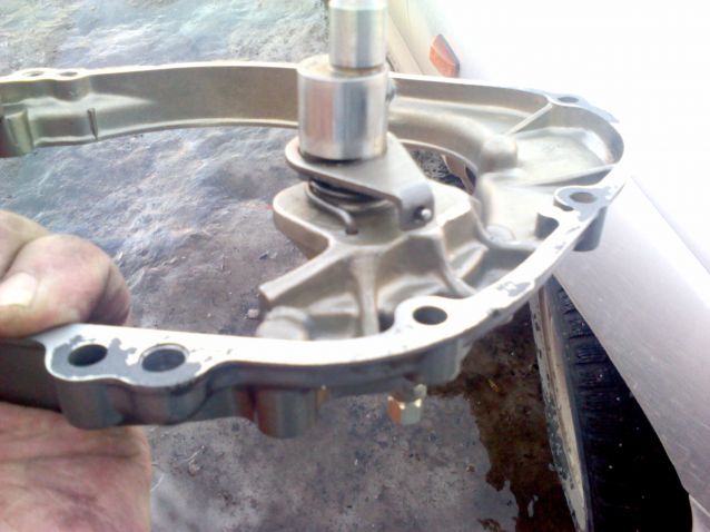

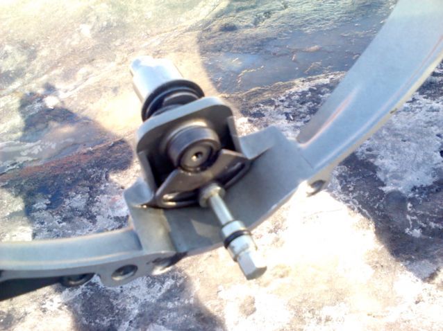

В общем собрал в субботу двигло. И даже прокатился Пружину сделал из пружинки рокера ваз -2101 цена 4р. Усики обломал на нужную длину, отжег на горелке и загнул как надо, в крышке просверлил отверстие. Дочикей заводской - сваренный нагрел и сделал отпуск. Нахрен не нужна такая твердость и хрупкость. поставил на место. Правда при сборке нужно сначала взвести пружину, чтоб вал-натяжитель вошел в отверстие.
Все собрал и поставил. Для верности решил отверткой подтянуть дочикей. Смутила одна вещь, от цепи до прилива картера зазор 3мм,

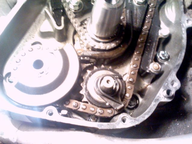

зоне натяжения.  Че за хрень? Сектор можно еще натягивать (он в середине зоны). Не стал пока ничего зубилом дорабатывать. Собрал, завел. Слышу цепь шумит, естественно с левой стороны(раньше такого звука не было). Перетянул!!!  это кагда я отверткой помог!! Отпускаю, затягиваю болт. Шум намного меньше. Прокатился, на низах слышу шуршание цепи. Зато на верхах "блямканье" ушло. Хотел опять разбирать смотреть, а тут на фотку глянул и охренел!!!
Натянутая цепь явно упирается в успокоитель!!(отчетливо виден изгиб). Видать должно прикататься. Я думал косяк с тросиком на выключателе подножке - единственный. Ан нет, узкоглазые накосячили в двигле так, что волосы дыбом. Даже китайцы таких косяков теперь в моторах не делают!!!
