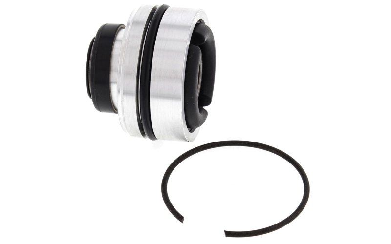

1. Текстовое описание переборки (англ.): https://calgarydualsport.tripod.com/klr650shock/procedure.html 2. Видеоинструкция переборки №1: https://www.youtube.com/watch?v=A0tcKkevRH0 ... №2: https://www.youtube.com/watch?v=SYDM2UpnO4M + https://www.youtube.com/watch?v=1b4uBKCEqNo + https://www.youtube.com/watch?v=NSrLYr2xODQ Справочные данные: - масло: 140 мл марки 10W вилочное (оно же ISO32 или ISO46 компрессорное, оно же 35-45 сСт (при +40С) / 7-8 сСт (при +100С) гидравлическое, оно же обычное масло ATF Dexron 2 или 3) - пробка штока с сальниками в сборе: All Balls № 37-1010 (Shock Seal Kit 40X14), Купить можно на Емексе ~3500 руб. или на Ебее (спсб Lepage!) https://www.ebay.com/itm/37-1010-Shock-Seal-Kit-40X14-22-31010-AB37-1010-6900-108-4436-/233796044218 - уплотнительное кольцо под воздушным ниппелем: Honda 91307-ML7-004, на него по коду на Емексе бьётся тьма заменителей. - накачка аморта (10 бар) выполняется велосипедным вилочным насосом, спрашивать в велосервисах или у продвинутых велосипедистов, это распространённая штука И ещё наблюдение: когда сливал старое масло, оно было как у всех - супер-грязное с металлической пудрой, хотя пробег всего 10 т.км. Причина: у аморта алюминиевый цилиндр без покрытия и уплотнения поршня понемногу соскребают с него металл. Для эксперимента добавил туда антифрикционную добавку: гексагональный нитрид бора, он же hBN, фракция 0,08 мкм, количество - чайная ложка с небольшой горкой, это где-то 0,7-0,8 грамма. Наличие этой присадки очень прилично ощущается в двигателе машины, поэтому рассчитываю, что и здесь сниженное трение уменьшит износ цилиндра. Редактировалось: 4 раза (Последний: 6 июля 2023 в 09:37)

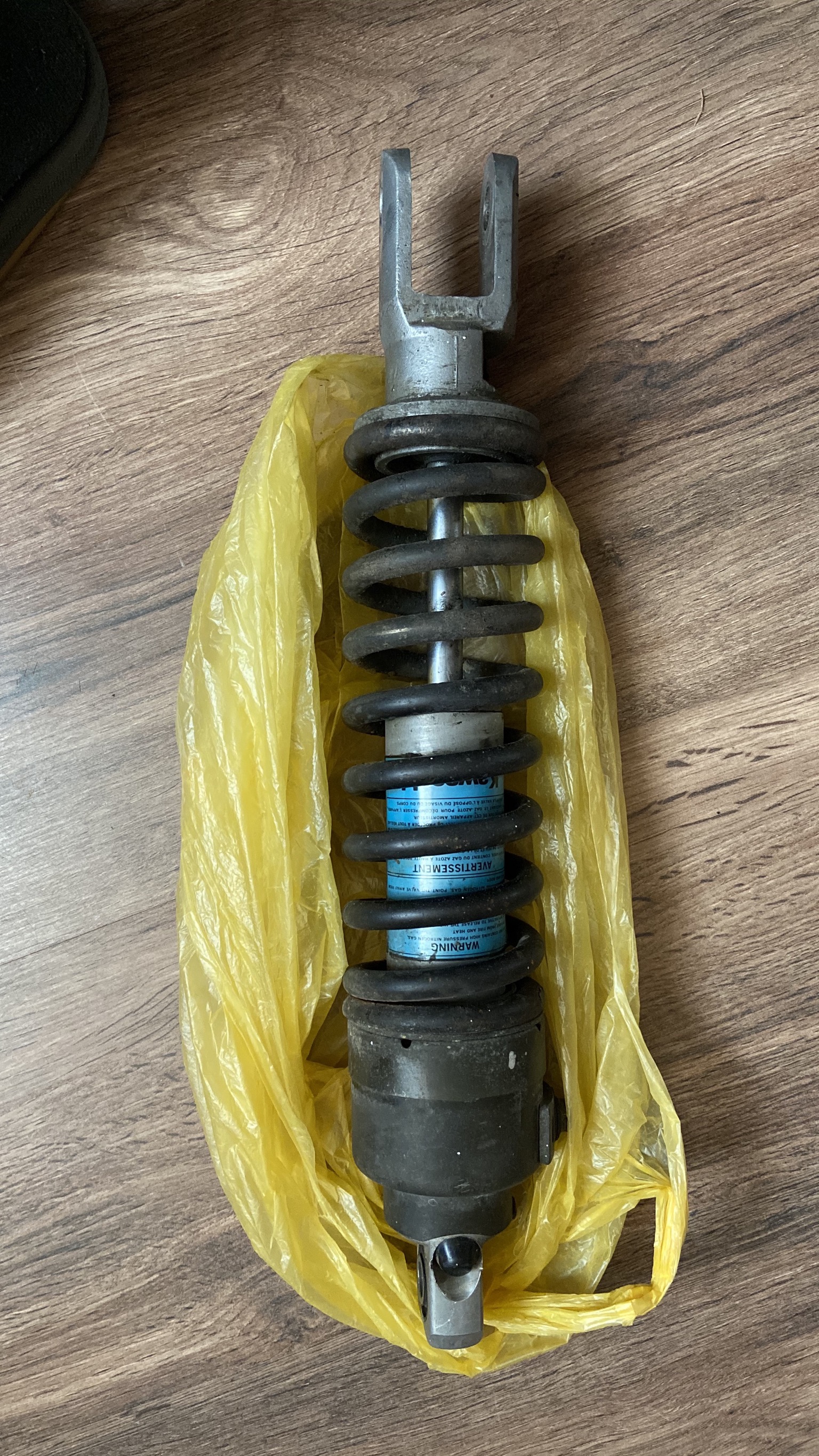

всем привет
пожалуйста, подскажите, как быть с задним амортизатором (модель клр 650 А 1992) как я понял после необдуманного прыжка, перестал работать мягкий как диван:( сам из Минска. Беларусь думаю смогу сам, но готов и заказать реставрацию если найдётся специалист заранее благодарю Прикрепленные файлы:

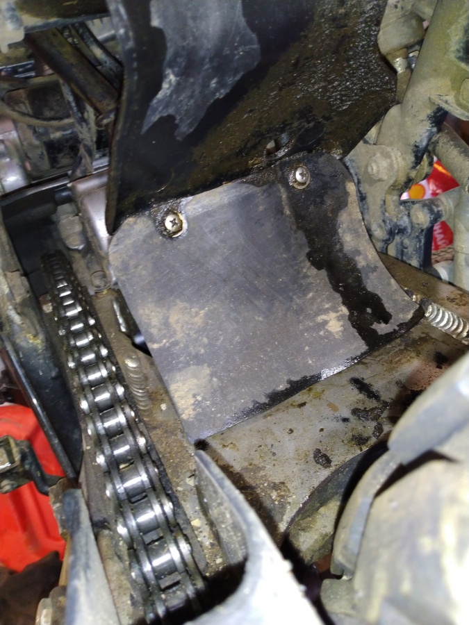

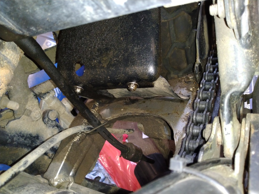

Сделал брызговичок для перекрытия зазора между крылом и свингармом.
Назначение: уменьшить количество пыли-грязи на аморте и продлить срок службы его сальника. Материал: кусок автокамеры (мото сильно тонкая). Крепёж пара нерж винтиков М4+ шайбы+ гайки с нейлоновыми вставками. Испытан в течение ~5 т. км.: работает, грязи на аморте почти не стало, только пыль. Редактировалось: 3 раза (Последний: 22 июля 2022 в 07:48)

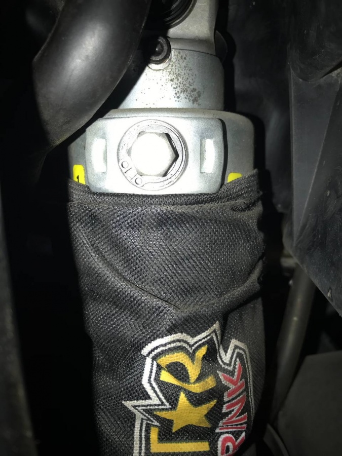

Дима Лазаренко в ТГ чатике поделился ещё более удачным рецептом - в виде чехла на аморт с пружиной целиком.
Выглядит так: Продаются на Али, например: https://aliexpress.ru/item/1005002588508473.html (ссылка первая попавшаяся, не проверена ни по размерам, ни по качеству). KLR650E '09

Поставил себе такой чехол на эндуро чекушку. Минус то, что не видно что под чехлом. Снимать и одевать достаточно геморно. И сохнет там внутри все не так быстро. Свои плюсы и минусы
#71 - 4 августа 2022, четверг
Как вариант: можно застегнуть только сверху, а снизу оставить открытый рукав.
Пыли будет больше, но норм вентиляция и всегда можно приподнять-посмотреть. KLR650E '09
