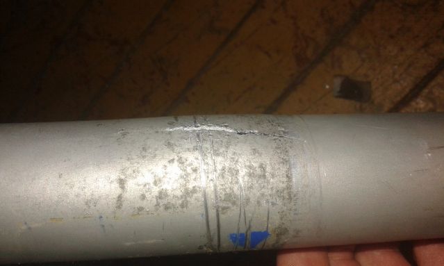

Всем добора! Товарищи накачали в амортизатор 8 атмосфер. На первой же серьезной кочке лопнул корпус(((. На сколько мне позволяет мой английский в видио в ссылке говорят что нужно качать 50, под этой цифрой подразумевается 50psi. Если перевести в килограммы то выходит 3, 3,5кг. https://www.youtube.com/watch?v=wthhG5yR6z4

Нужен сломаный амортизатор или хотя бы его корпус. Если кто богат помогите Камчатке пж. Не безвозмездно конечно. Сезон уходит...

И масло было залито SAE 10W, не густовато ли?

Sokol650: Пересмотрел видео, в нём говорится что дуть надо 140PSI, то есть 10атм.в видио в ссылке говорят что нужно качать 50 Корпус воздухом не разорвёт, думаю масло слишком много налили. Должно быть 140мл (исходя из этого видео, опять же). Сам перебирал аморт по этому видео, всё норм. KLR650,09 black.

масло 147мл(((

Вообщем парни причина на мой взгляд банальна. Эрозия корпуса на фото видно.

масло 140 мл, качать 10 атм, все правильно, себе делал. корпус посмотри на ебей, сомневаюсь что такое можно найти.
