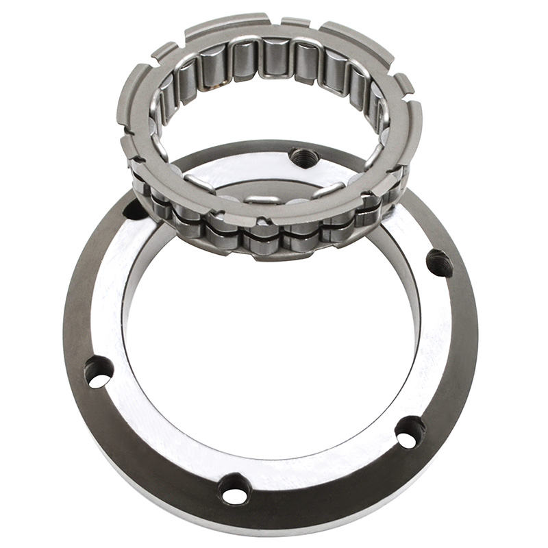

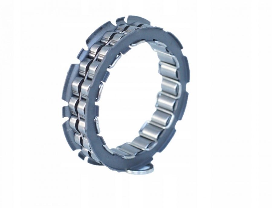

Конструкция муфты довольно проста и надёжна, но какого-то хрена стягивающая ролики пружина заломалась и развалилась, в итоге часть роликов болталась свободно, а процентов 20 подклинивало, из-за чего старте таки схватывал 1 раз из десяти, но сами эти ролики при этом слегка деформировались. Я подобрал пружинку от сальника. Клинившие ролики в местах деформации подровнял напильником,канавку для пружинки расширил болгаркой, чтобы не цеплялась и не заламывалась нигде и собрал всё взад- заработало без пробуксовок. |

Heavy M: - На фото это та, что посередине роликов, типа проволочки одиночной? Или волнистое кольцо?стягивающая ролики пружина KLR650E '09

Polkan, да, по центру, пружинка один в один как на сальниках.
