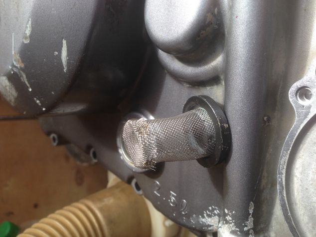

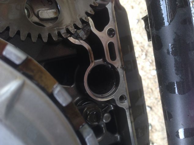

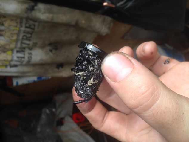

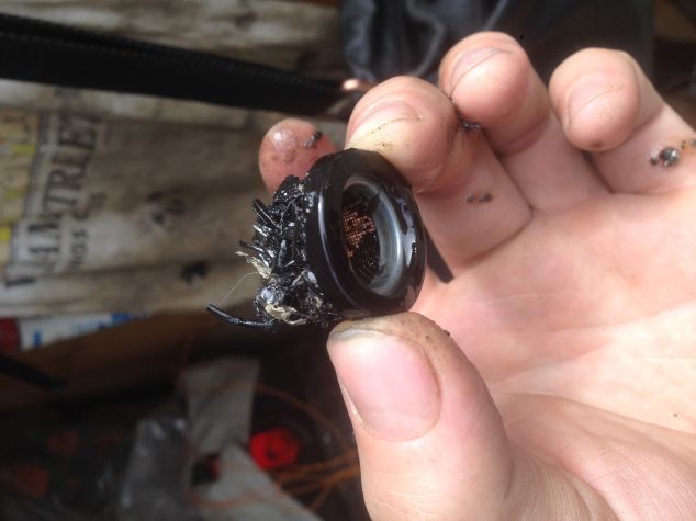

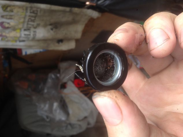

Всем привет . Вообщем решил я посмотреть ,что у меня с сеточкой ( фильтр грубой очистки масла ), пробег 35 тыс миль . Когда я снял крышку сцепления и достал этот злополучный фильтр просто офигел !!!! Там было такое , что трудно описать . В основном это был чёрный герметик и различный хлам . Сетку сжало до неузнаваемости , масло проходило максимум 0пол кв.см , остальная сеточка была забита . Вообщем друзья проверяйте сеточку !!! У меня по всей видимости предведущий американский человек не когда туда не залазил. Прилагаю фото , приятного просмотра ))))
