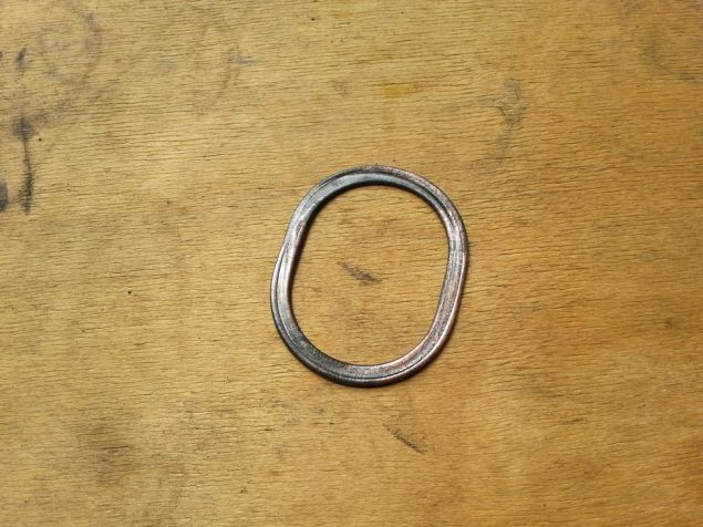

Раз уж есть тема про карбюратор , дабы не плодить новых, спрошу тут. При сбросе газа и при торможении двигателем раздаются хлопки в глушитель, иногда прям резкий выстрел,как на старых грузованах. Воздушный фильтр, свеча поменяны, карбюратор снимал, промыл весь, продул все жиклёры, проверил целостность мембраны и всего всего, нигде криминала нет. В чём может быть причина хлопков ? Почему то всё таки кажется дело в карбюраторе ...

Strizh: Раз уж есть тема про карбюратор , дабы не плодить новых, спрошу тут. При сбросе газа и при торможении двигателем раздаются хлопки в глушитель, иногда прям резкий выстрел,как на старых грузованах. Воздушный фильтр, свеча поменяны, карбюратор снимал, промыл весь, продул все жиклёры, проверил целостность мембраны и всего всего, нигде криминала нет. В чём может быть причина хлопков ? Почему то всё таки кажется дело в карбюраторе ...
В первую очередь смотреть медную прокладку между цилиндром и глушителем)

Neo: Strizh: Раз уж есть тема про карбюратор , дабы не плодить новых, спрошу тут. При сбросе газа и при торможении двигателем раздаются хлопки в глушитель, иногда прям резкий выстрел,как на старых грузованах. Воздушный фильтр, свеча поменяны, карбюратор снимал, промыл весь, продул все жиклёры, проверил целостность мембраны и всего всего, нигде криминала нет. В чём может быть причина хлопков ? Почему то всё таки кажется дело в карбюраторе ...
В первую очередь смотреть медную прокладку между цилиндром и глушителем) Вчера снял выхлопной патрубок посмотрел прокладку, помимо прокладки нашёл что были ослаблены гайки которые прижимают фланец, вот фото прокладки которую вытащил

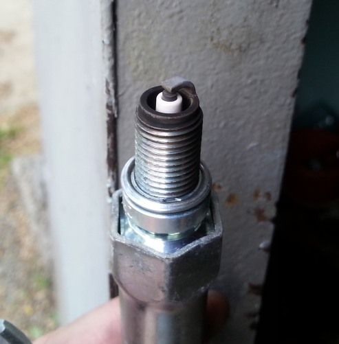

Прокладку отжёг, обстучал и поставил обратно, протянул гайки, теперь травить не должно, но надо заказать новую про запас. Так же выкрутил свечку, свечка новая пробежала не более 500 км, какие ,будут мнения о смеси по её виду :

Strizh, свеча на вид по фото имеет небольшой белый налет, может чуть-чуть открутить винт качества на мой взгляд. Прокладку надо новую, т.к. она по сути она одноразовая. Стал меньше стрелять в трубу? Глушитель штатный?

Стрелять не перестал, прокладку буду заказывать новую. Винт выкрутил на 2,5 оборота (был закручен практически до упора,стояла заводская заглушка), поезжу немного , потом проверю свечу. Глушитель штатный, воздушный фильтр Hi-Flo, при установке, помыл его, высушил , пропитал спец.маслом ( всё по науке). Старый стоял тоже паралоновый, это у них штатный фильтр ? Или сток бумажный идёт ? А прокладку медную только заказывать ? Никаких аналогов, никто не подбирал ?
2583 дня назад
Strizh, прокладку вырезали сами из алюминия, можешь заморочиться. У меня тоже стрелял постоянно. В итоге разобрал карбюратор и заменил мааааленькую резиночку, мембрану и пружину ускорительного насоса (крышка слева карба, держится на 2-х болтах). Стрелять перестало. ссылка на кит
