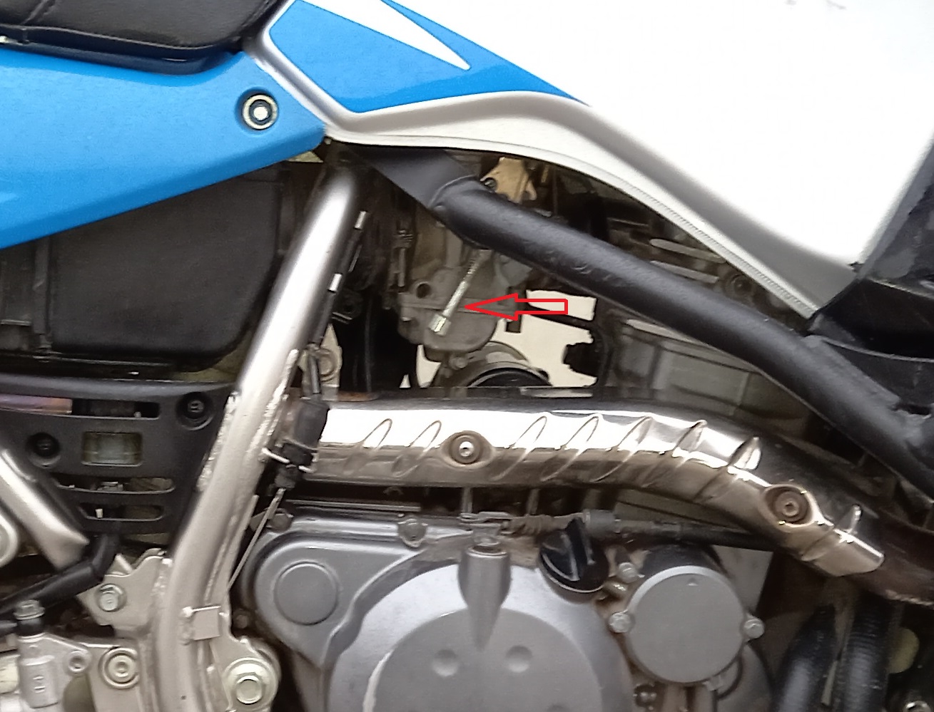

Винтом холостого хода прибавить сколько нужно.

Этот винт, закрутить, или открутить. Какие обороты выставлять? Нужно перед этим прогреть мотор?

Ага, этот - "закрутить, или открутить" по вкусу.
Idle Speed 1300 ±100 r/min (rpm) - выставлять на хорошо прогретом движке! А то придётся потом на светофорах подкручивать.
