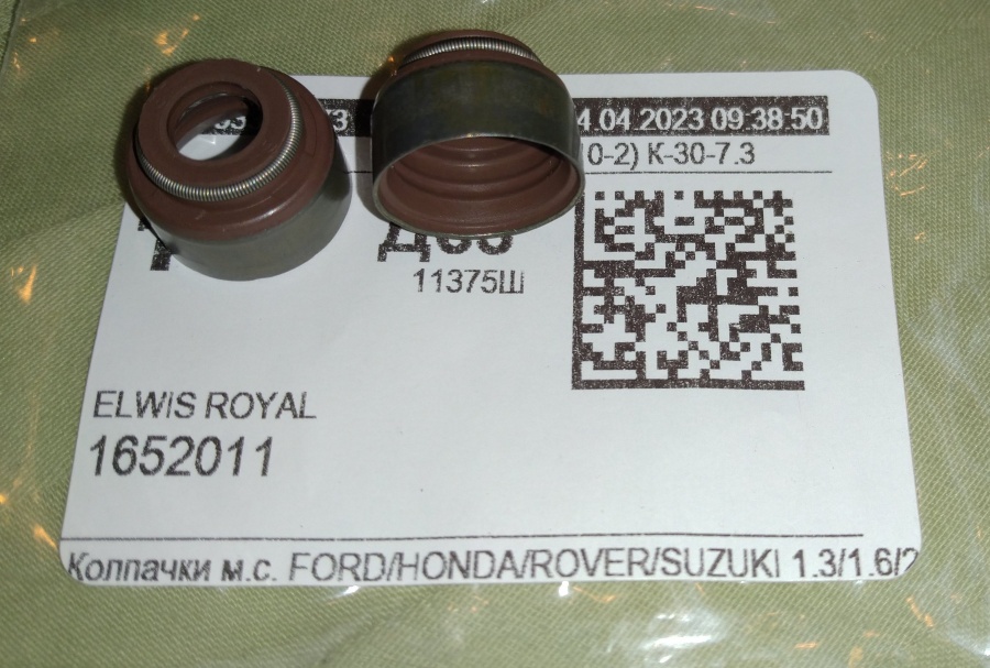

Колпачок маслосъёмный штатный: Dнар14, Dвн11, H10 бескаркасный с внутренним кольцевым буртиком, с внешним пружинным кольцом над буртиком.
Заменён на Elwis Royal № 1652011 (материал FKM). Конструкция обычная автомобильная: стальной корпус-втулка + собственно резина. Из напряжного при замене: садится на втулку относительно легко и не имеет внутреннего выступа и пружинного кольца для поджима, как у штатного колпачка. За пробег 11 т.км (1 сезон) всё ОК, ничего плохого не отмечено. Редактировалось: 1 раз (Последний: 7 октября 2023 в 07:13)

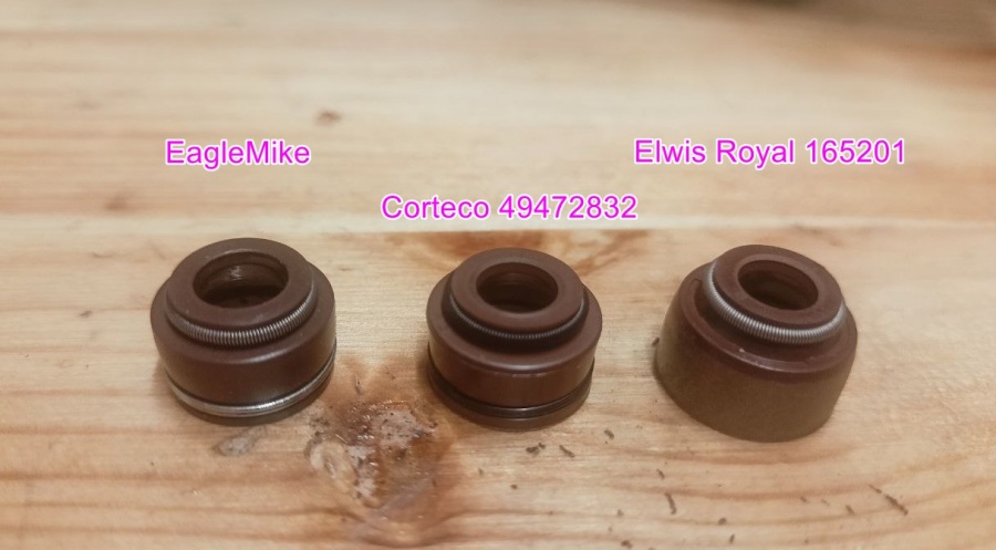

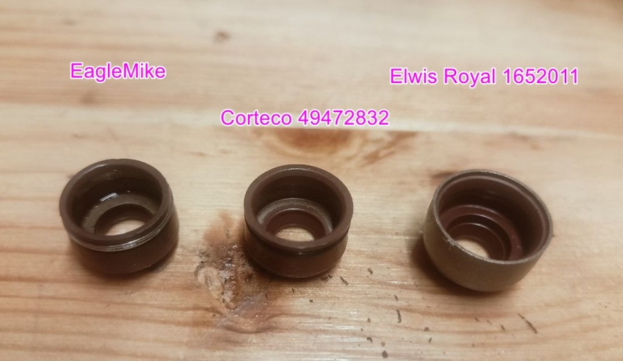

Оригинальные маслосъёмные колпачки 92049-016 имеют аналог CORTECO 49472832 . Информация с форума по VN 1500, проверена мной лично. Встали как родные.

#11 - 11 июля 2024, четверг
