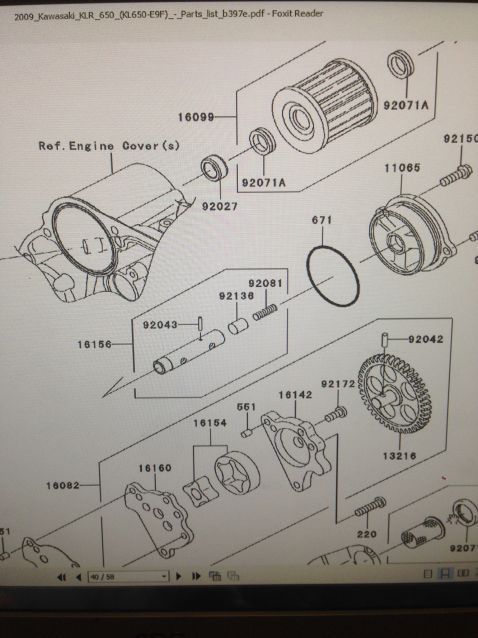

Добрый день ! У меня такой вопрос . Стал менять масло на KLRe 650 2010 год , вытащил фильтр а там отсутствует внутренняя трубка с клапаном !

Вот те раз! А у меня тоже такой не было! Можно ли ее на что то заменить? Как она выглядит то вблизи даже не пойму, может она не шибко сложная и можно ее самому изготовить или доработать аналогичную? Сезон то скоро того, не хочется заказывать что то и долго ждать.

Её можно и самому сделать по образцу , но там в Нутри трубки есть клапан который поджат пружиной , усилие которой рассчитано на заводе . Поэтому лучше заказать или купить его и забыть об этом вопросе . Её специально что ли выкидывают ? Вот у меня такая же штука.
Походу "рукастые" мериканцы не замечают и выкидывают со старым фильтром, или не американцы. Если фильтр стандартный то трубки то тоже наверно от разной техники подойдут. Если сейчас откуда нить заказывать это только в октябре придет, а у нас уже снег(
