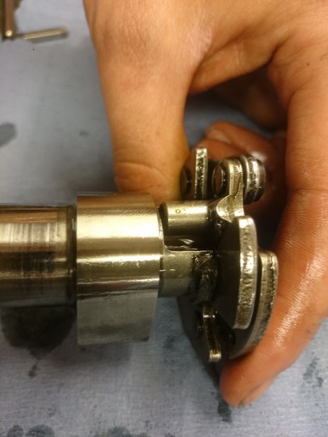

Опять я) с темой декомпрессора на KLR 250, подскажите как он должен запрессован в распредвал и в каком положении, если можно с картинкой. Просто он болтается и на рокер даже не нажимает, а гильза расточенная и новый поршень, очень очень сильная компрессия. Помогите люди) За ранее спасибо.

Ни разу не видел запрессованые декомпресоры, обычно они приварены и меняются с валом вместе. Возможно на КЛР250 не так и вам повезёт. Что значит болтается? Пружинка стоит на месте?

Меня этот декомпрессор вымораживал на клх250, так я психанул и отпилил его нахер болгаркой. Заводился без проблем, как и раньше.

Он на валу болтается. Я бы его заварил, только вот в какое положение его заваривать надо скажите.

Нет ни у кого нормальных фоток распредвала и декомпрессора. Расположение декомпрессора относительно положению кулачков. Как бы его намертво заварить.

Я конечно не знаю, но на klr-ах декомпрессор приварен к валу.

Vaso: Я конечно не знаю, но на klr-ах декомпрессор приварен к валу.
Спасибо. А есть еще в других ракурсах фотки? Просто, чтоб точней все увидеть.
