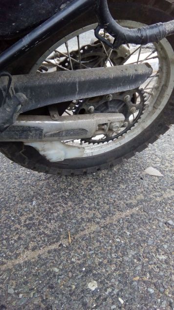

Сегодня обнаружил свою заднюю почти новую звезду с крючкообразными зубьями и порошковым металлическим налетом на теле, ведущая звезда в хорошем состоянии. Пробег едва пару тысяч. После грязи и моек, своевременно мыл солярой, сушил и мазал специальным спреем Мотюлем.
Звезду брал на вимото, конкретно какую, не помню и, возможно, поскупердяйничал..
Помимо сомнительного качества металла, причины быстрой кончины, также вижу в том, что ездил на полуспущенном заднем балоне (халатность) и, все-таки, мазать цепь, наверное, надо было не только после моек.
В связи с последним, может стОит потратиться на смазку для лентяев и как эта система действительно себя оправдывает? И что же брать: Санстар или Джи-ти?
Да, цепь стоит простая бессальниковая.
Авто--смазка

Не знаю на сколько должна быть говенная задняя звезда, что бы износиться быстрее передней...
Ты случайно не алюминиевую поставил? По автосмазчикам подсказывать не буду. У меня стоит скотинаойлер, сейчас ничего подобного покупать не стал бы. Сделать проще самому. PS. БЕЗсальникувую цепь тоже выкинь))) И дешевую сальниковую не ставь))) +79169879795, 9254830944

Miklovan: Вимото есть только JT и SunStar, поэтому я и озадачился что теперь брать и у кого.. JT - отличные звезды. SunStar мне не понравились. Еще очень нравились PBR, но на KLR найти комплектом сложновато. БЕЗсальникувую цепь в помойку. Нормального комплекта: звезды JT + цепь EK усиленная 520-ая хватает тысяч на 15-20. МЕНЯТЬ КОМПЛЕКТОМ!!!!! Хреновая цепь убивает новые звезды и хреновые звезды убивают нормальную цепь. В твоем случае, цепь убила звезду + проверить правильность натяжения цепи. Miklovan: Попробую теперь SunStar наверное. Попробуй нормальную цепь. Редактировалось: 1 раз (Последний: 13 мая 2015 в 10:15)

цепь и звезды JT пробег 14к, на смазку по сути забивал.. Только после говен чистил и смазывал.. Сейчас уже вижу что через тыс 3-4 звезды уйдут в мир иной) Эти все смазки увеличивают ресурс цепи ну на 5-10%.. Скотина не много больше..

Vaso: Василий, спасибо. Да, похоже цепь - убивец. Надо поискать приемлемый комплект.про смазчик Miklovan: Вимото есть только JT и SunStar, поэтому я и озадачился что теперь брать и у кого.. JT - отличные звезды. SunStar мне не понравились. Еще очень нравились PBR, но на KLR найти комплектом сложновато. БЕЗсальникувую цепь в помойку. Нормального комплекта: звезды JT + цепь EK усиленная 520-ая хватает тысяч на 15-20. МЕНЯТЬ КОМПЛЕКТОМ!!!!! Хреновая цепь убивает новые звезды и хреновые звезды убивают нормальную цепь. В твоем случае, цепь убила звезду + проверить правильность натяжения цепи. Miklovan: Попробую теперь SunStar наверное. Попробуй нормальную цепь. DRAG STAR-1100A. HONDA PRESS CUB-125

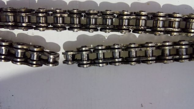

Ехал я недавно утром в город, бодро ехал, 120-130 , чуть скинул до 100 км и на обгоне фуры вдруг мотор заревел и закинул обороты чё за нах ? Мотоцикл катится по инерции, коробкой щёлкаю-щёлкается, но скорость падает, на газ реагирует, но не едет. А тут ещё и ГАИшник впереди палкой машет, прикатился к нему по инерции, показал документы , а потом глянул на заднюю звезду , а там картина маслом Приплыли ... Уехал до работы на эвакуаторе, цепь нашёл метров за 200 до места остановки. Вот она Замок развалился, несколько роликов отсутствует , цепь мазал и мыл как положено, не перетягивал , повезло что она просто свалилась ничего не заклинив и не размаслав, а так же не влетела никому сзади. Любите ваши цепи ! Задумался об автосмазчике Редактировалось: 1 раз (Последний: 15 июля 2016 в 08:48)

Какая цепь? Фирма-модель? Сколько прошла?

dimoncb: Какая цепь? Фирма-модель? Сколько прошла? Цепь DID 520 HV , прошла не очень много , одометр сломан и точный километраж не скажу, но не более 3000-4000 км. Вообще после твоего вопроса загуглил и оказалось что цепей с маркировкой HV у DID нету , залепа это. "...Кто без страха и упрёка тот всегда не при деньгах!... " (c)

DID HV это китайская подделка. Но по отзывам ходит хорошо, видно что не так уж и хорошо..
П.С. В прошлом году поставил цепь РК, уже на ней откатал 10к.. На смазку так же забиваю) еще 5к 100% откатает если не больше. Звезды как всегда JT Редактировалось: 1 раз (Последний: 24 июля 2016 в 19:59)
