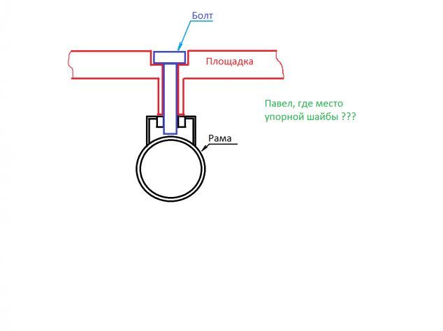

Павел, и снова привет. Изобразил, как смог, страдающий узел крепления. Будь добр, глянь и если получится поясни куда там упорная шайба ставится и каким местом и во что при этом упирается crazy

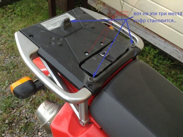

На моей тоже нет. Кофр крепится за счет двух выступающих "штырьков" со шляпками и центрального "конуса" под замок.... На фотографии все три выступающие элемента видны.
Т.е. кто-то допиливал штатную площадку по крепление, т.к. на заводской площадке никаких штырьков нет. Поэтому и открывает скорее всего.

Анатолий, шайбы между рамой и площадкой. на твоём рисунке между красным и чёрным.
Если сам будешь точить её наружный диаметр 10мм, внутренний 6,5мм, высота 5-7мм

Павел, Спасибо. Посмотрел "мелкую рыбу" и действительно там есть две позиции шайб, которых я у себя не вижу. Точить "сам" буду в крайнем случае. Хочу попробовать взглянуть таки на оригинал. Мне почему-то кажется, что там не просто шайбы, а нечто с "воротником" как во многих других местах на нашем моте.... Еще раз сЫпасибо.

Прикрутил площадку Гиви (грузинская фирма такая) к штатному багажнику 5 лет назад, все держится и не парит мозга)))
Штатная пластина и так усилена металлом снизу, куда там еще усиливать хз. Болты выкрутить, зафигачить на фиксатор, подложить гравер и тоже забыть.
