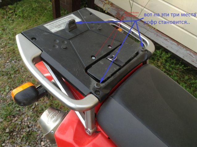

День добрый мужчины. Надеясь на коллективный разум хочу обратиться за советом. Недавно на лесной дороге почувствовал дружеское постукивание по спине кофра закрепленного на своем штатном месте. Сразу скажу, что ни чего тяжелее 4-5 кг я в него не складывал. При осмотре выяснилось, что из двух болтов М6, которыми крепится площадка кофра к раме, один обломан, а второй выкрутился. За те два три дня, что я собирался доехать до крепежного магазина второй болт тоже благополучно обломился. В итоге оба обломка я высверлил, болты новые поставил на лактайт,а заодно и весь ближайший крепеж тоже. Но остались у меня серьезные сомнения в том, что скоро это не повториться. Хотел было я перейти на больший диаметр, но решил сначала спросит у опытных коллег по увлечению совета. Что собственно сейчас и делаю. Не было ли у кого-нить такой поломки??? Как выходили из положения, ну и так далее. Заранее признателен.

Ничего на "фиксатор" не ставил. Протянул весь крепеж и прикрутил площадку к багажнику (минимум 4 болта, у меня больше), все держится...

Вообще то там шесть болтов в родном багажнике. У меня на шести болтах крепиться переходная пластина под кофр

Moto phill, если считать болты, то думаю нужно сказать , что их там таки даже не шесть, а восемь. Только вот по моему некую реальную нагрузку несут на себе два М8 крепящие к раме половинки богажника и два центральных М6 которые у меня отломались и которые тоже вкручиваются в раму. Если снять эти две "шестерки", то весь богажника будет как на оси качаться вверх в низ на двух М8, что и происходит когда едешь по кочкам. И в данном случае не важно что на площадке закреплено кофр или сумка. Мне во всяком случае так кажется. Василий, если у тебя есть какое-то дополнительное крепление сумки кроме очевидной возможности при крепить ее к рамке богажника, то буду признателен если поделиться. Если нет, то мне каааааться, что нагрузка на площадку ТА-же. Еще раз спасибо.

А по делу кофра. У меня установлен Kappa 36 литров, площадка закреплена на 4 болта из комплекта кофра прям к багажнику. Кофр стоит в штатном креплении. 20 000км - полет нормальный. Гружу так, что не закрывается))) страхую резинками)

ело не в выборе кофра. Мой меня вполне устраивает... У меня обломились болты крепления площадки. Отметил на фотографии. Поставил новые, но сомневаюсь, что это не произойдет снова.

Ты второй от кого я слышу что ломаются эти болты, 1й нарезал резьбу 8ку или просверлил насквозь сейчас не помню, и болты поставил усиленные. Моё мнение что болты сначала ослабли потом обломились, правда он и ездит на дальняк без боковых сумок всё на багажник.
2970 дней назад
У меня то-же лопались данные болты. А болты с боку на М8 постоянно откручивались. Промучился я с этим пару лет. В итоге выяснил, что под этими болтами между рамой и крепящейся деталью должны быть упорные шайбы которых у меня не было. Шайбы быстренько изготовил, поставил и сейчас всё гут.
Если можно, чуть подробнее... Не очень понял. У меня в лесу интернет еле тащится. При случае попробую изобразить нечто вроде разреза места крепления.
Анатолий
2397 дней назад
b]Vaso[/b], Площадка, на сколько я могу судить, заводская. На ней даже есть табличка указывающая на ограничения веса при скорости передвижения более 130 кмч.
На штатной нет выемок для креплений кофра...
На моей тоже нет. Кофр крепится за счет двух выступающих "штырьков" со шляпками и центрального "конуса" под замок.... На фотографии все три выступающие элемента видны.
