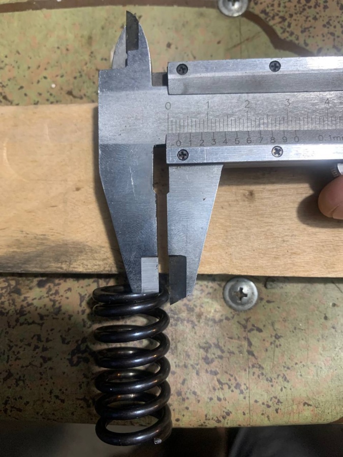

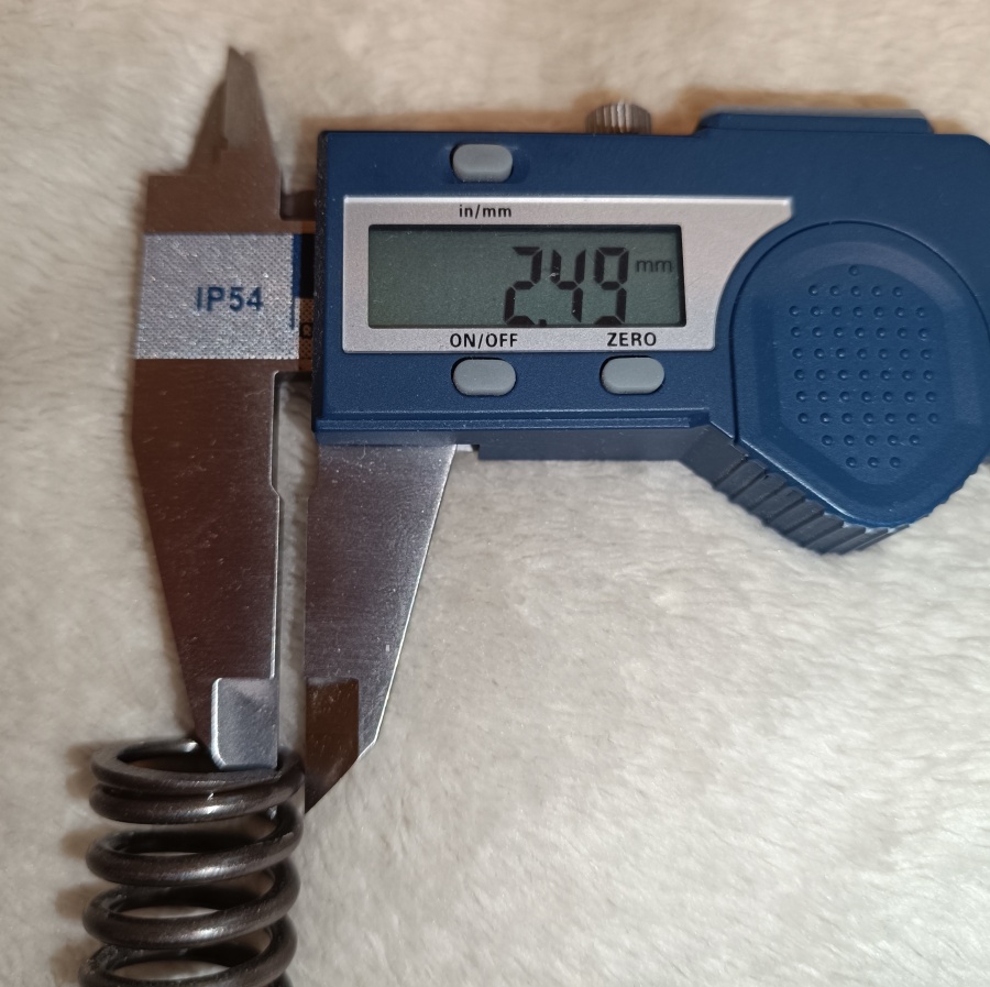

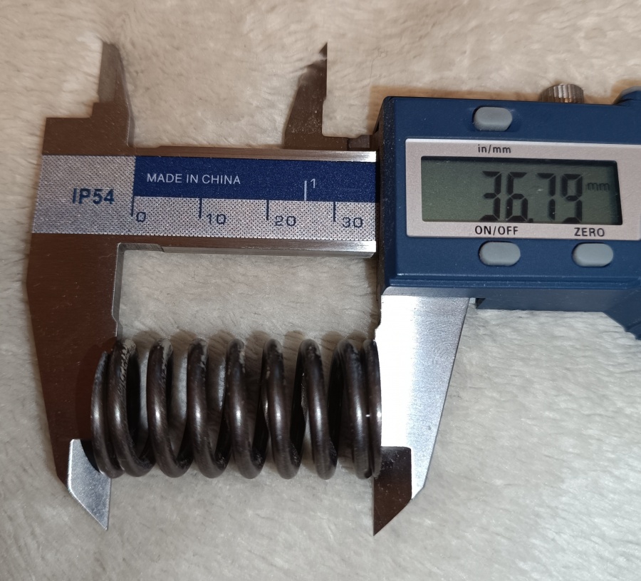

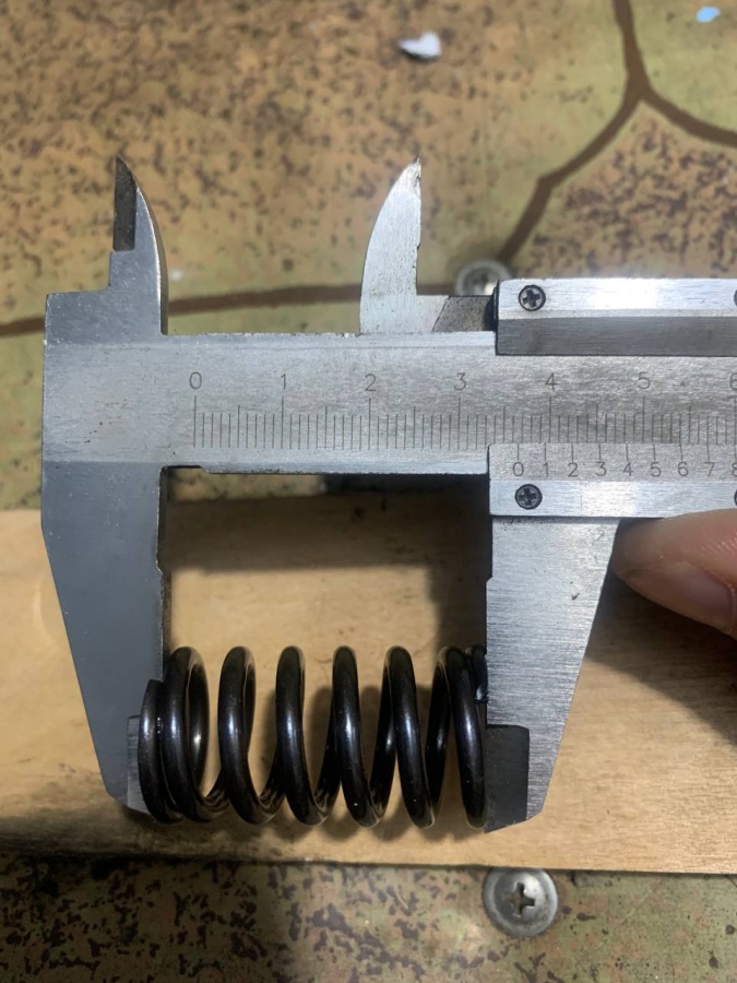

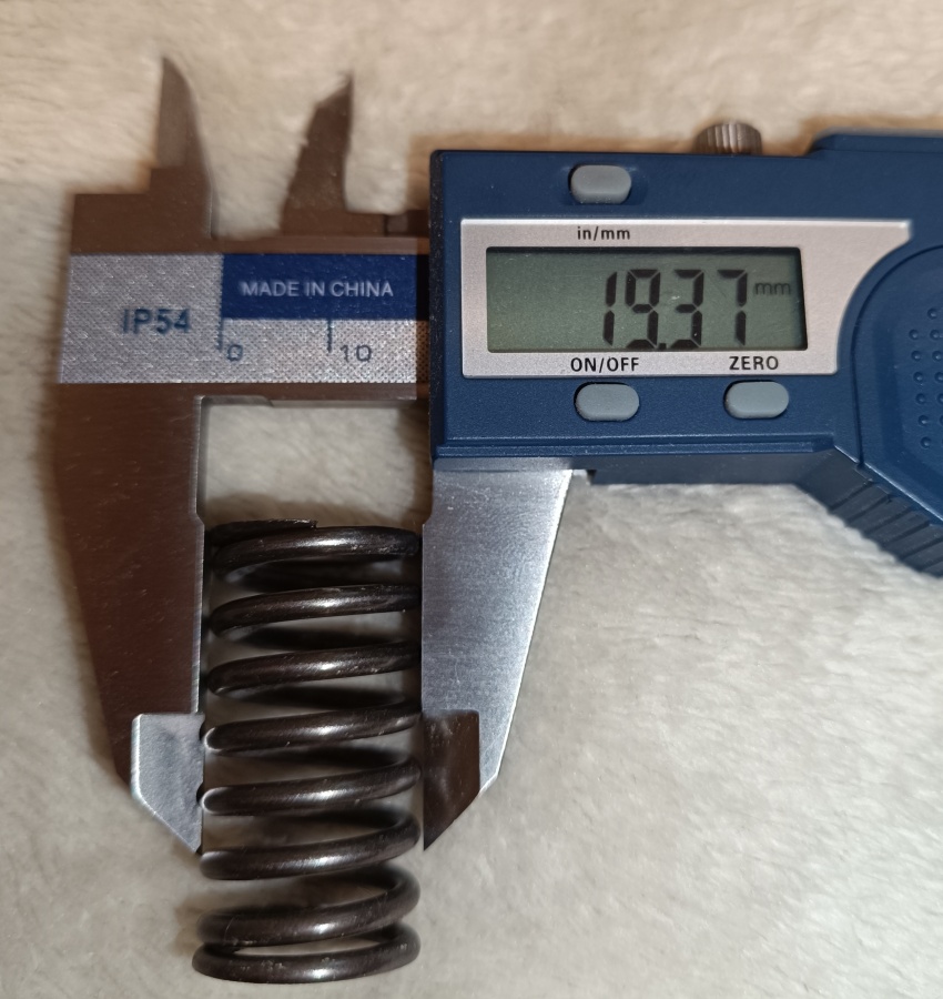

Моя штатная пружина сцепления № 92144-1559 :
длина 36,8 мм (!!!)
диаметр пружины 19,4 мм
диаметр проволоки 2,5 мм

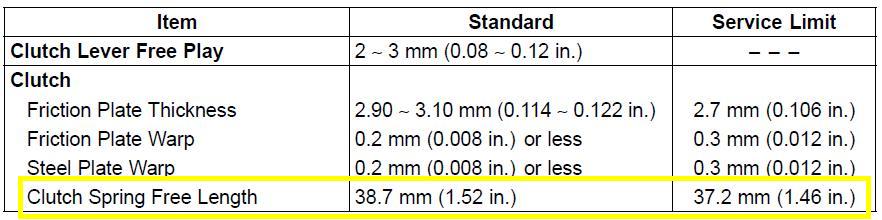

Для информации:
Моя пружина б/у 2009 г.в., пробег на момент замены 8,8 т.км, замена в 2019 г. - должна быть отбракована по длине:

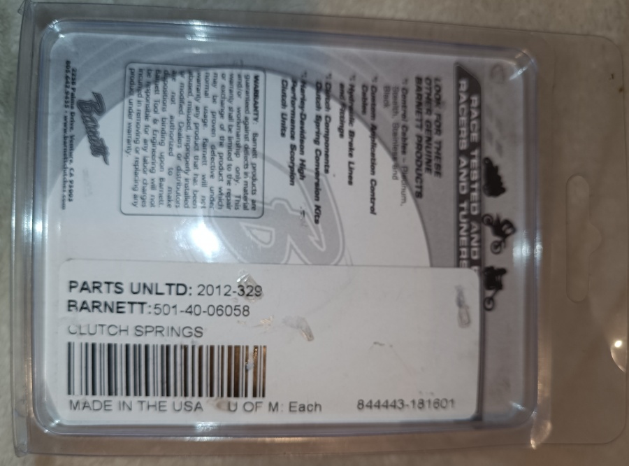

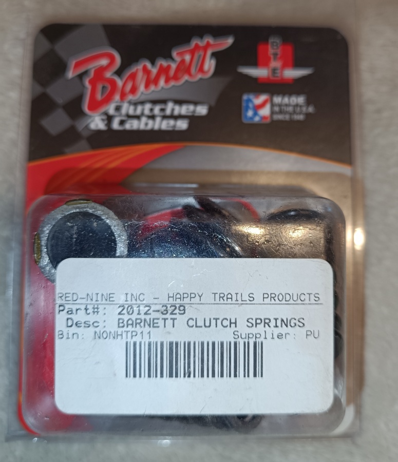

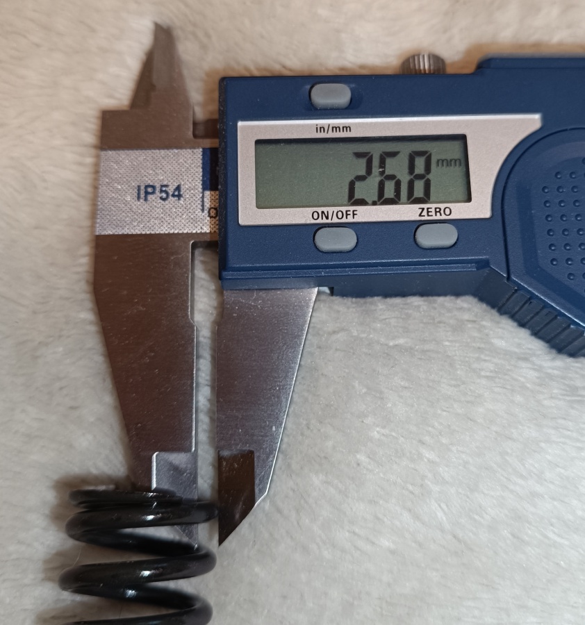

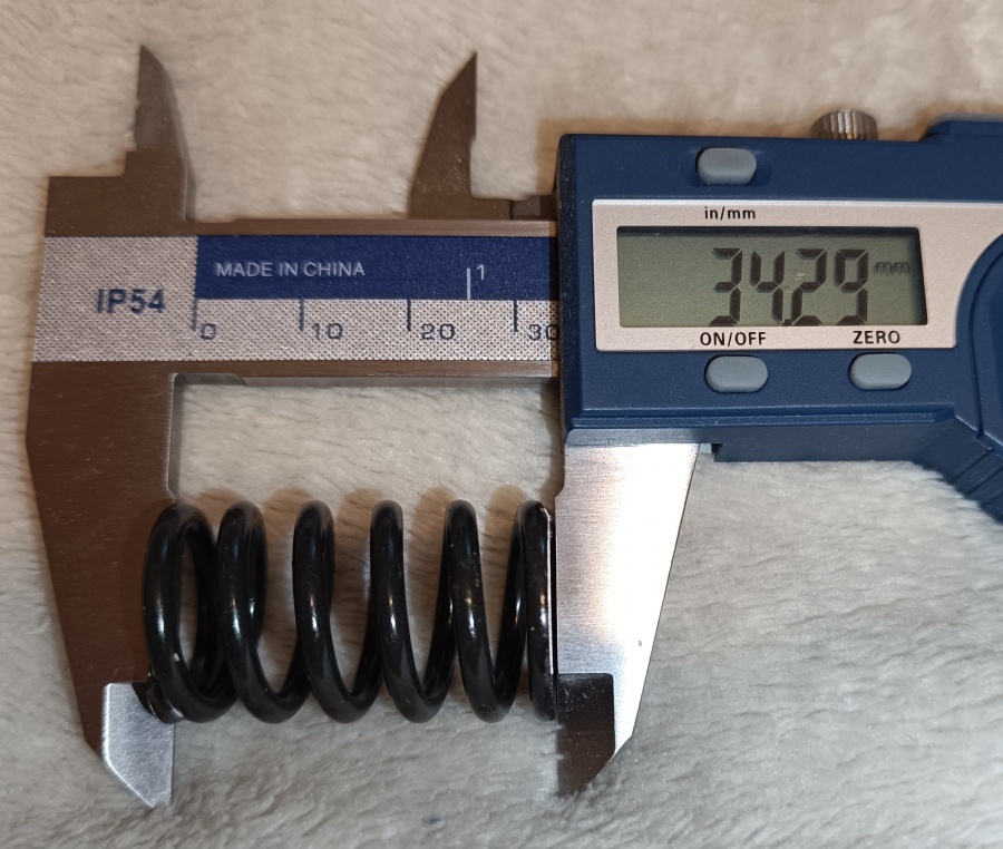

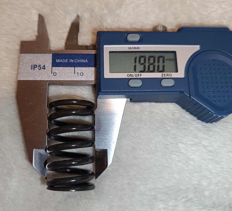

Усиленные пружины Barnett № 2012-329 отсюда (комплект 6 шт., т.е. для KLR одна лишняя):
https://www.happy-trail.com/clutch-springs-klr650.html
длина 34,3 мм
диаметр пружины 19,8 мм
диаметр проволоки 2,7 мм
Ощущения от усиленных: незначительный прирост усилия на рычаге (навскидку +30%), привыкаешь сразу же и не замечаешь.
Изначально у меня не было проскальзывания дисков, а пружины поменял превентивно в рамках общего апгрейда.

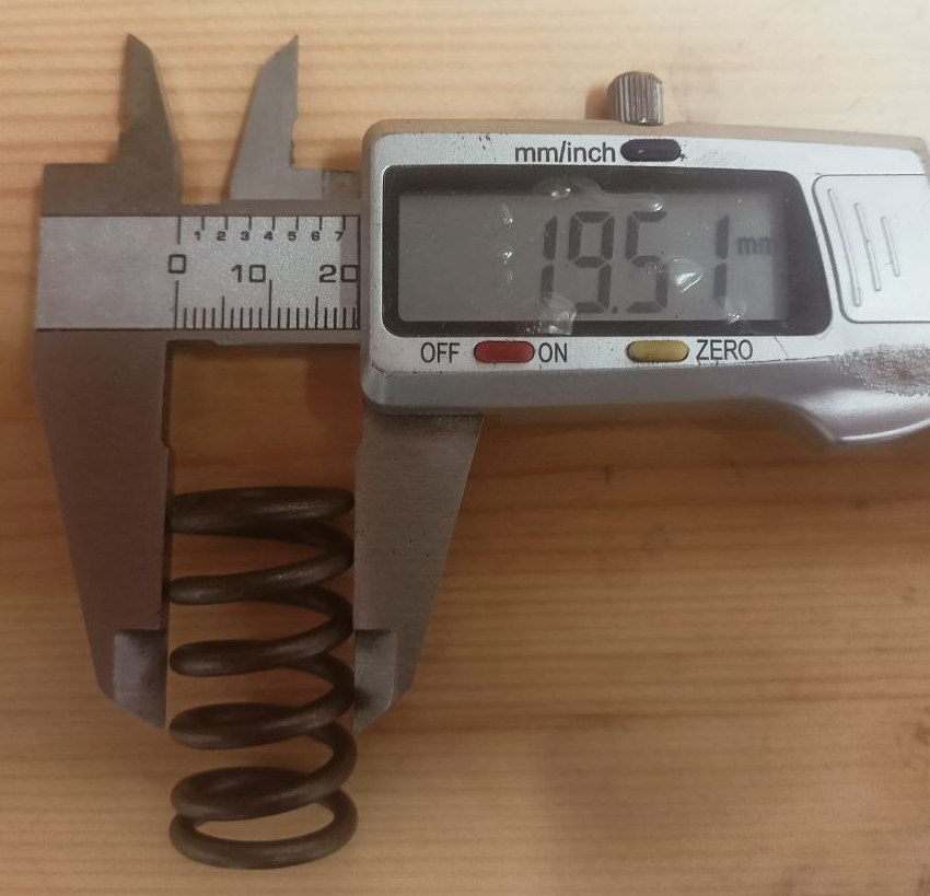

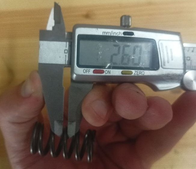

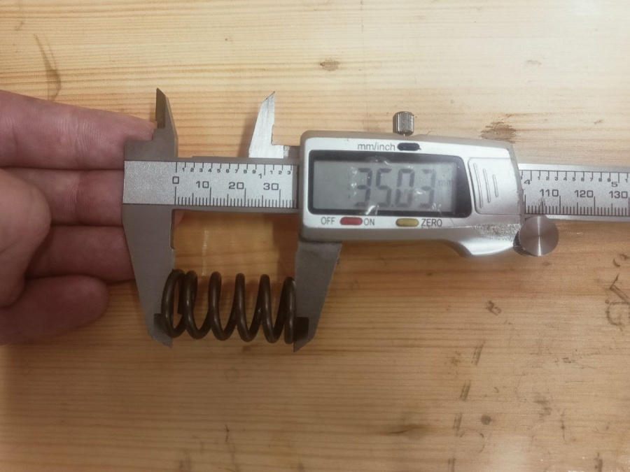

Пружины неоригинальные (штатные):
EBC CSK010 (2008+)
За фото благодарю Александра Lepage.
Эти пружины получаются чем-то средним между штатными и усиленными.

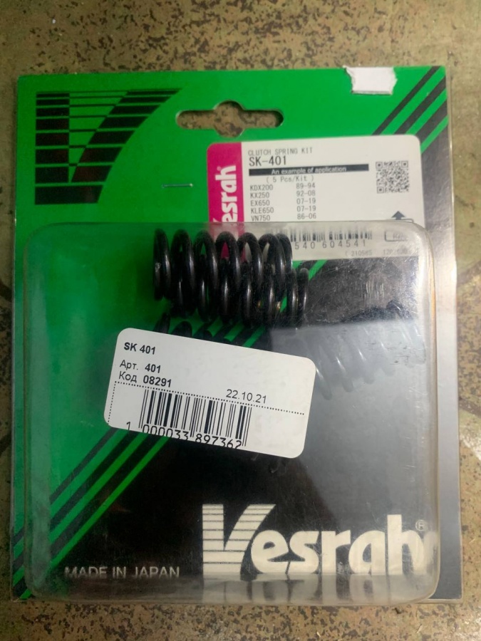

Пружины неоригинальные (предположительно усиленные):
Vesrah SK-201 (комплект 6 шт., т.е. для KLR одна лишняя):
За фото благодарю А Андрей.
