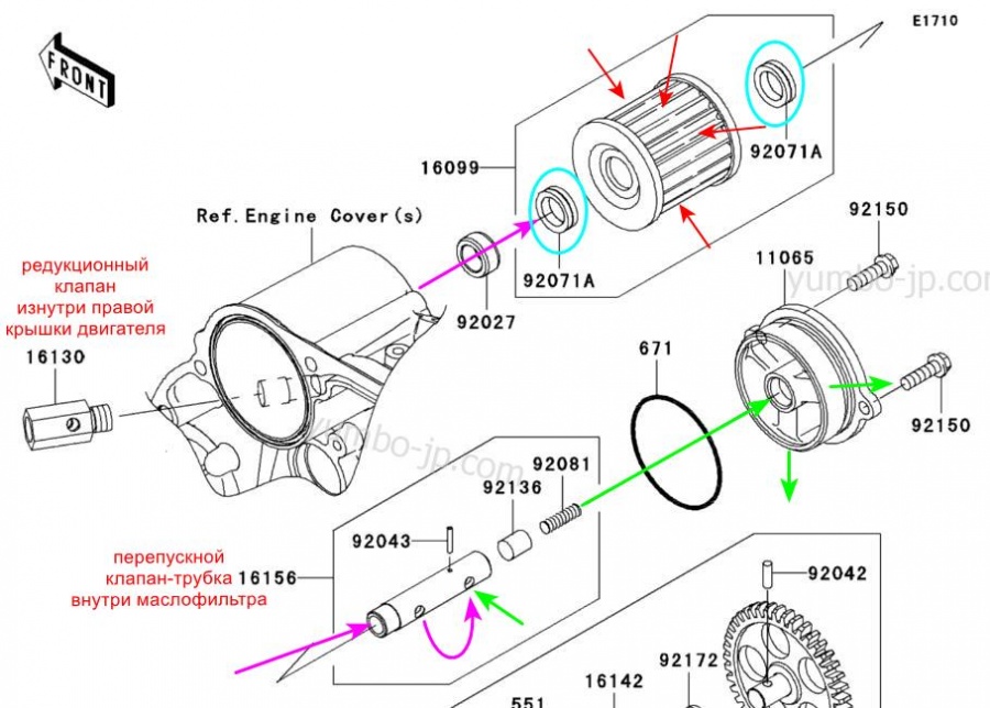

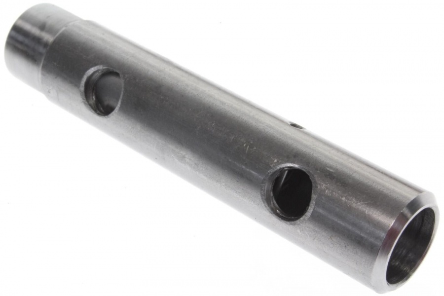

Выглядит так:

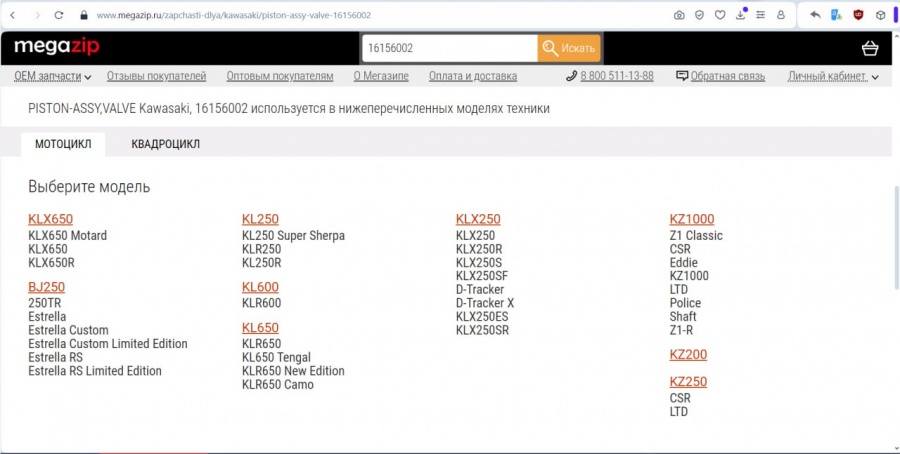

...имеет номер Kawasaki 16156-002, средний ценник в районе $20 (в США).
Вставляется внутрь масляного фильтра - концом с проточкой внутрь двигателя!
Внутри трубки набор из поршенька, пружинки и запорного штифта: собственно, это и образует перепускной клапан, защищающий штору фильтра от порыва при большом перепаде давлений (вязкое масло или забитый фильтр).
Работа "трубки" и её клапана:
1. Красные стрелки - грязное масло идёт через штору фильтра как задумано.
2. Когда фильтр забит или масло вязкое, то через канал в крышке двигателя масло давит по фиолетовой стрелке - через клапан в трубке.
3. В трубке грязное масло "оборачивается" вокруг клапана - и уходит по длинной зелёной стрелке в крышку фильтра - а оттуда на разбор масла по всему двигателю.
4. Если фильтр нормально пропускает масло, то фиолетовые стрелки не работают и схема сокращается до правильной фильтрации: красные -> в зелёные.
Главное: нет трубки с клапаном - нет нормальной фильтрации масла.

" - Я не проверял там все размеры и прилегания, но вообще фильтр герметично насаживается на трубку благодаря резиновым колечкам на торцах фильтра (бирюзовые овалы на схеме выше).
И эти самые торцы - не уверен, что плотно враспор зажимаются между крышкой фильтра и крышкой двигателя (ни разу не видел наш фильтр с мятой гофрой из-за осевого поджима).
А если нет торцевой герметичности, то без трубки грязное масло пойдёт на выход через все щели: и сквозь фильтр, и вокруг через торцы - и будет в основном нефильтрованным.
То, что у тебя стружка таки наловилась без трубки - скорее повезло (более-менее плотное прилегание по торцам).
Но будет ли так у других мотов - большой вопрос...
Потому что задумывалось совсем по-другому."

" - Вот список мопедов, на которых редукционный клапан такой же. Проблем купить его вообще никаких нет.
Я бы начал искать с обзвона разборщиков KLX250 - их количество в наших странах как конь наделал"

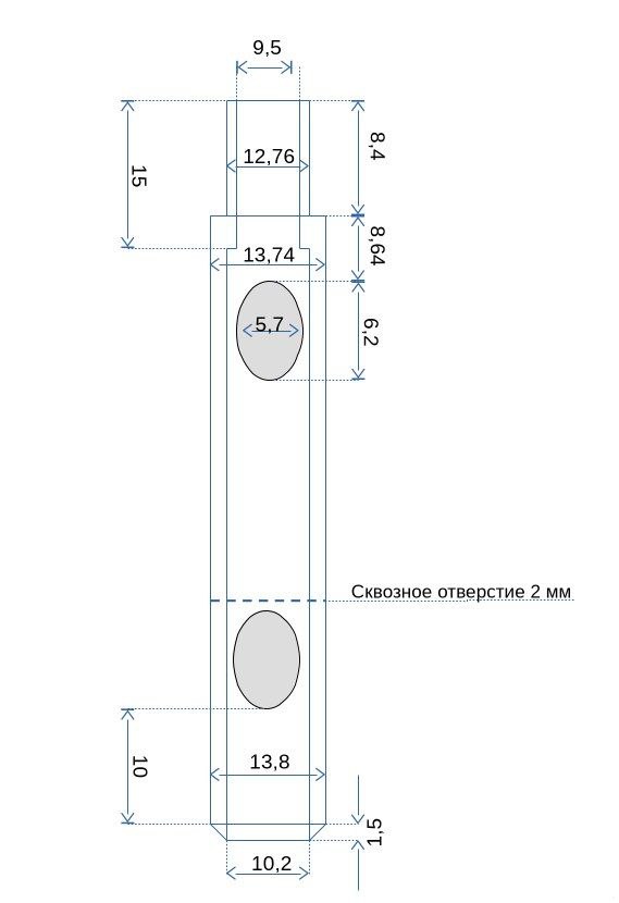

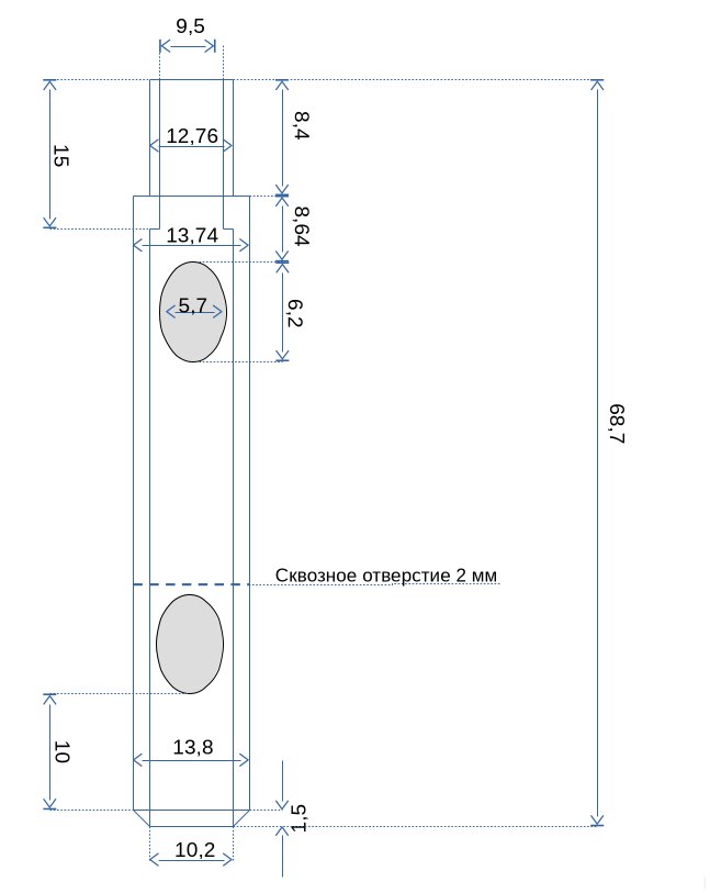

Чертёж "трубки маслофильтра" (перепускного клапана), автора не знаю.
На чертеже не указан сам поршенёк и его пружинка. "Сквозное отверстие 2 мм" - это как раз для запорного штифта пружинки. Косвенные параметры пружинки: "Обещал снять давление на оригинальном клапане Текстом: 340 грамм на начало движения клапана 520 грамм на начало открытия клапана 780 грамм на полностью открытый клапан" (C) Сергей Ярец KLR650E '09
