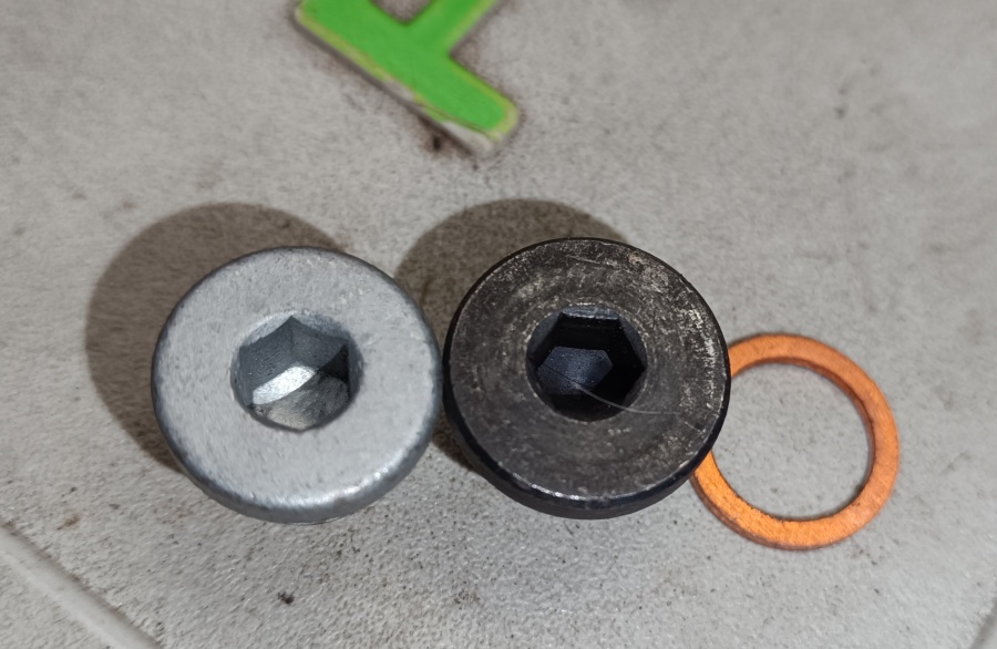

Отдельный огромный минус: мелкий по глубине шлиц под шестигранник - всего 5,5 мм.
Это фатально мало для мягкой стали и служит она буквально 2-3 откручивания, затем шлиц сминается и проворачивается.

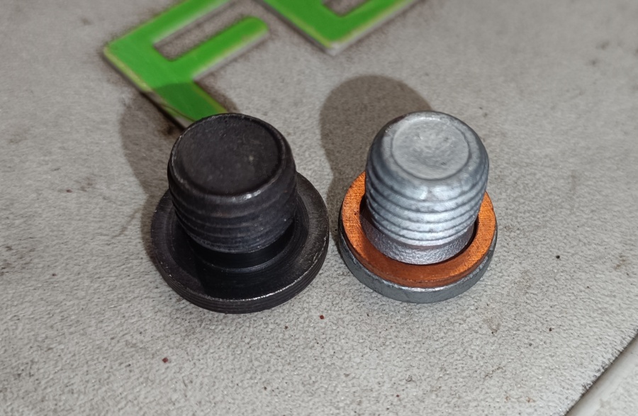

№2: суперская "пробка масляного поддона mercedes benz c180-350 12" SWAG 10 94 6332, 300 руб. (06.24, Emex)
Глубина шлица у СВАГ целых 8 мм, а сама сталь ощутимо твёрже под напильником.
На фото СВАГ светлая, китайская - чёрная.
За наводку спасибо Алексею Гостеву, Иркутск.
