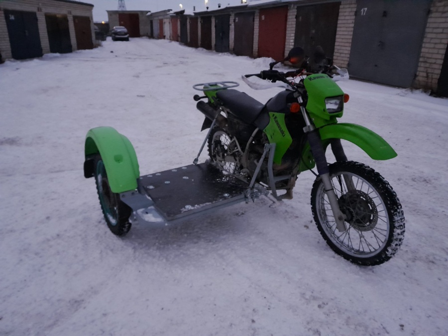

Доброго дня. Я готовлю свой KLR650C 2000г. к зиме. Установил боковой прицеп для устойчивости. Вопрос в запасе мощности генератора. Кто-нибуть устанавливал подогрев ручек и дополнительный свет?
