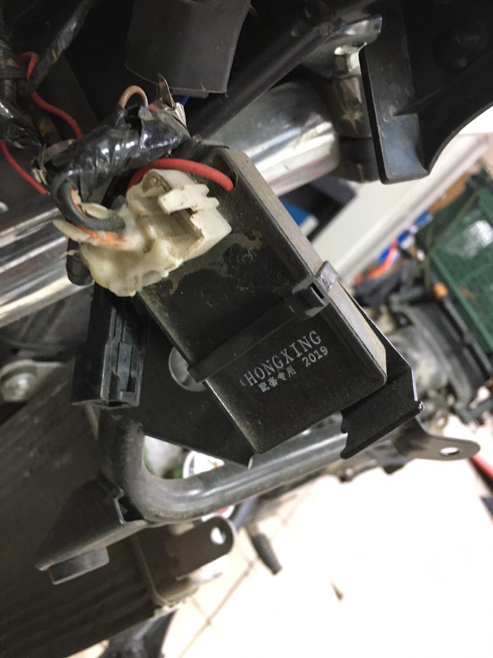

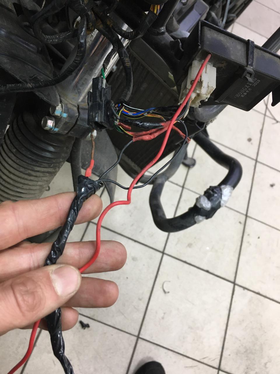

Мотоцикл KLR650 2015 года. При езде заглох, потом запустился, при открытии газа обороты росли, но тяги не было. Далее более не запускался. Снял бак, проверил, что топливо поступает в карбюратор, проверил предохранители. Не было искры на свече. Свечу заменил, искры не было. Катушка стоит не оригинальная, подключена как-то по-колхозному.

Вопрос с катушкой уже не очень актуален, т.к. обнаружен колхоз и теперь походу буду покупать в сборе проводку и коммутатор.

Я первый владелец в РФ, мот из США. Видимо у предыдущего владельца помер коммутатор, вместо него он вставил китайский cdi gy6, соответствующую катушку зажигания и перелопатил проводку. Полагаю, что смысл колхоза был сэкономить на коммутаторе (получается, что у предыдущего владельца за 10к км пробега сдох коммутатор). В группе вконтке по KLR я так понял такой подход тоже практикуют. Пока поставлю китайские коммутатор и катушку, купив поблизости, чтобы просто завести мот, на сервисе переделают проводку. Далее закажу коммутаторы: такой же по типу, но дорогой с надписью RACING из китая и оригинальный б/у-шный с ebay'я.
