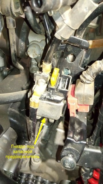

В общем, тема известная, и Tom Schmitz (сердечное ему спасибо!) в теме https://www.klrforum.com/2008-klr650-wrenching-mod-questions/15026-help-i-plugged-battery-wrong-way.html рассказал о решении - всего-то сгорает предохранитель "Main" 20 A!
Расположен он внутри красной крышки разъёма на стартерном реле (слева снизу от АКБ, нужно снять её щиток). Крышка держится на двух защёлках - наружная очевидна, а вот для отжатия второй нужно оттянуть реле от рамы.
Занятно, что я, как и многие другие, сначала проверил не сам предохранитель, а его запасной экземпляр, висящий снизу под реле: смотрю, а он ОК, значит померло что-то другое - и я пошёл по ложному пути... scratch

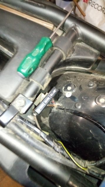

И вообще, как я понял, у нас всего три предохранителя на моте - этот "Main" и ещё два (+один запасной) в коробочке под седлом:

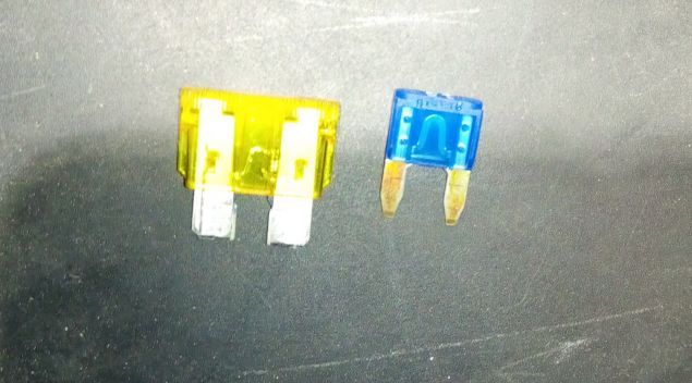

Странно, но они разного размера...

Как раз искал инфу по предохранителям. Спасибо за наглядность, буду знать какие с собой в запас брать. Но вообще странно конечно, что они разного размера

Ага, дичь какая-то. Видимо, используются узлы много-десятко-летней давности - так всё и тянется.

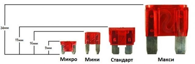

В общем, типов предохранителей у нас два: одна штука типа "Стандарт" ("Main", 20 А) и две штуки типа "Мини" (под седлом, 15 А).
