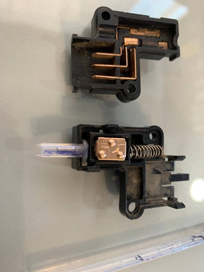

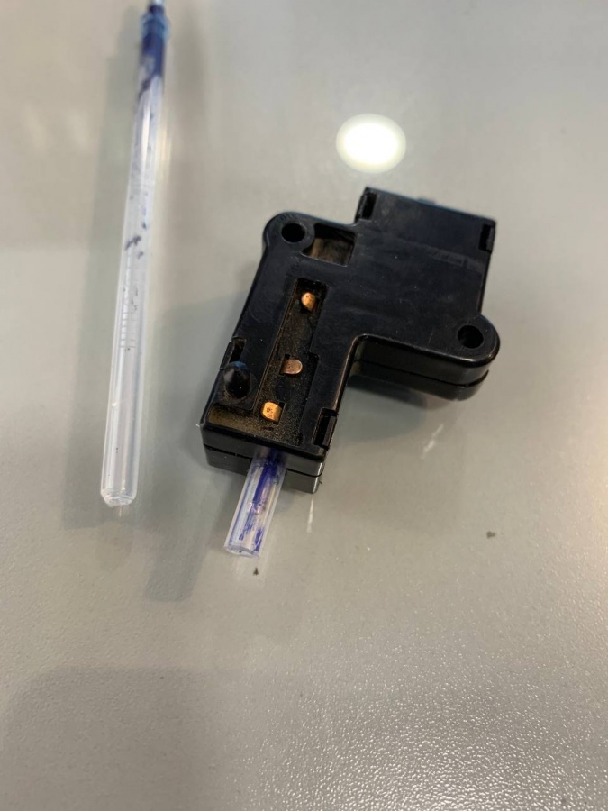

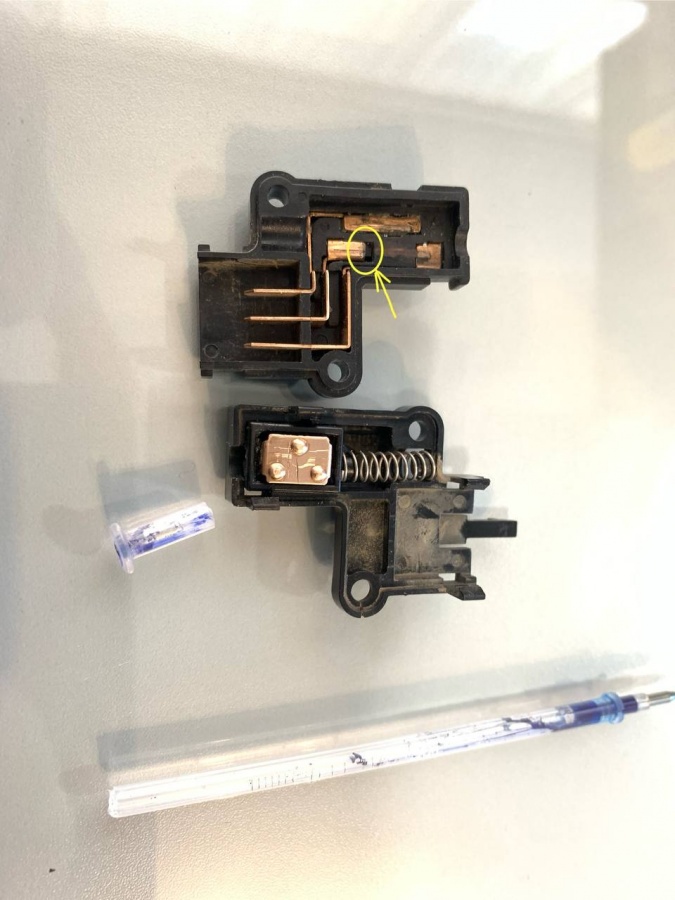

Ремонт концевика рычага сцепления после того как обломал штатный пин. Необходимо немного подточить средний контакт для увеличения хода.
