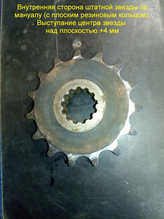

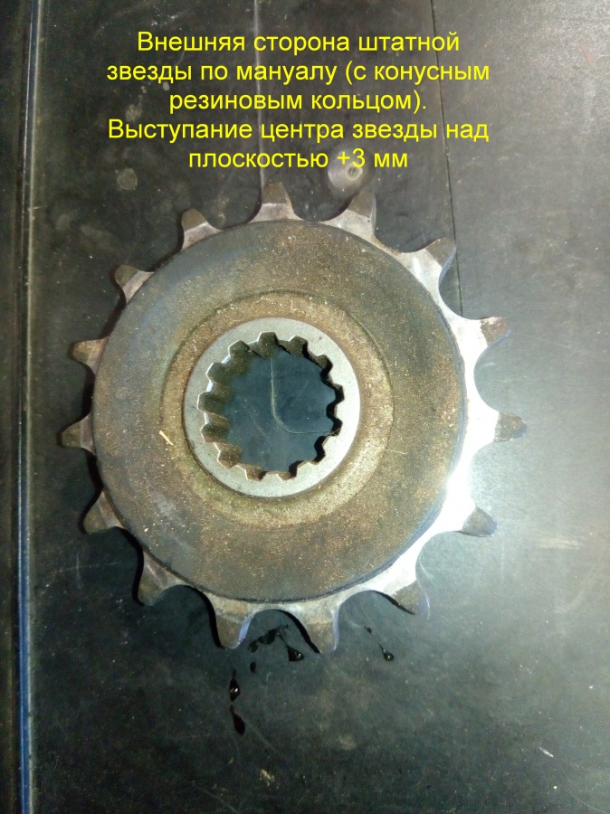

Была родная звезда, стояла по мануалу конусной резинкой наружу. С этой стороны центр звезды выступает на +3 мм над её плоскостью.
Соответственно, внутренняя сторона имела выступание "ступицы" на +4 мм:
И всё было нормально, ведущая звезда точилась как положено и равномерно.

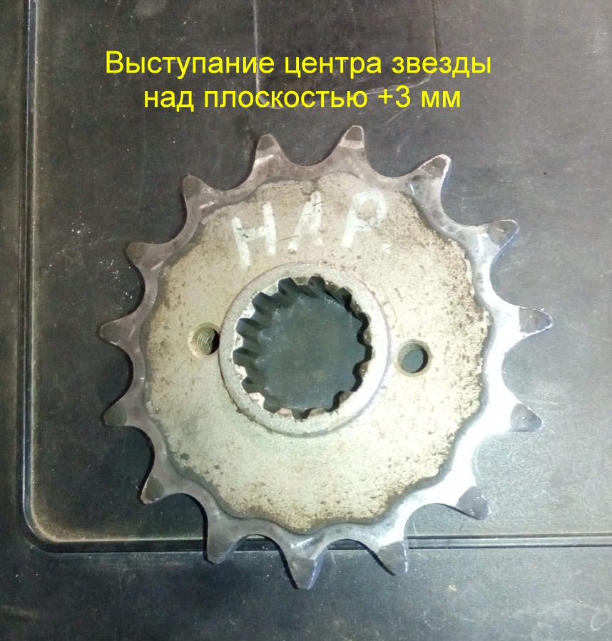

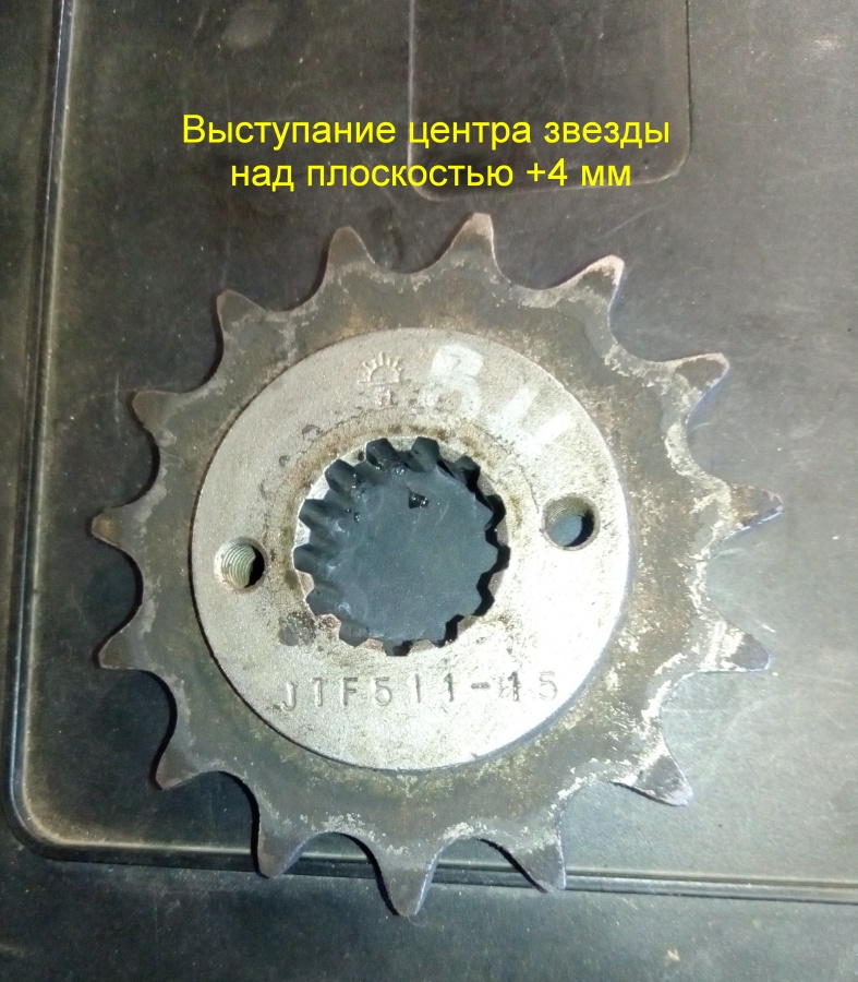

В конце прошлого сезона поменял всю трансмиссию, ведущая звезда теперь JTF51115
В принципе она точно такая же, только без наклеенных резинок. Маркировка звезды после установки обращена внутрь (к двигателю).

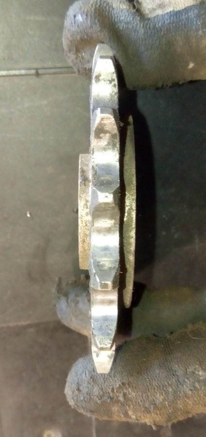

И вот что получилось спустя 1,5 т.км:
Вопросы традиционные: кто виноват, что делать?
Забить на измерения и мануал и перевернуть её зеркально, маркировкой наружу?Добавлено спустя 5 минутПометки "нар" и "вн" я сделал красковым маркером, чтобы не ошибиться при снятии. Правда, теперь их правильность под вопросом...

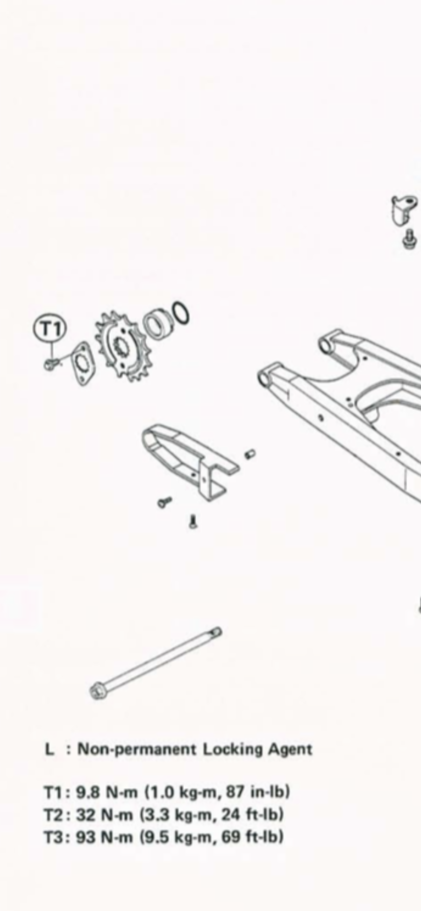

Если что, в мануале установке зведы посвящена стр. 11-14 FINAL DRIVE
