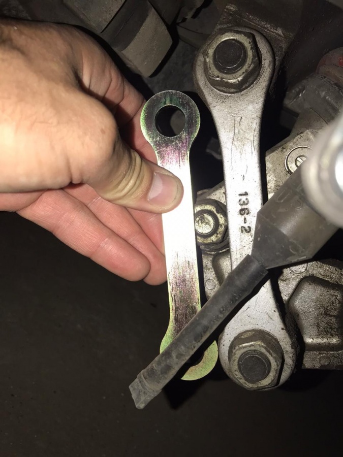

Дима Лазаренко сбросил мне фото заказанных им повышающих линков (параметры: РМЦ 115 мм, S=5 мм), это получается 4,5".
Вот они:

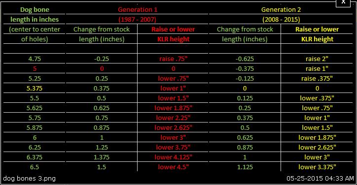

И сегодня, копаясь на www.klr650.net, наткнулся на отличную тему с детальной таблицей по этим линкам:
https://www.klr650.net/forums/showthread.php?t=126998
Сейчас заехал в гараж, проверил на своём Ген2: да, ~135 мм длина стоковых.
Получается, что меняясь линками между Ген2 и Ген1, можно получить вполне себе подходящий результат (завышение/занижение на 1").
Ну или просто выпилить их из каких-нибудь железяк - делов на пару часов.

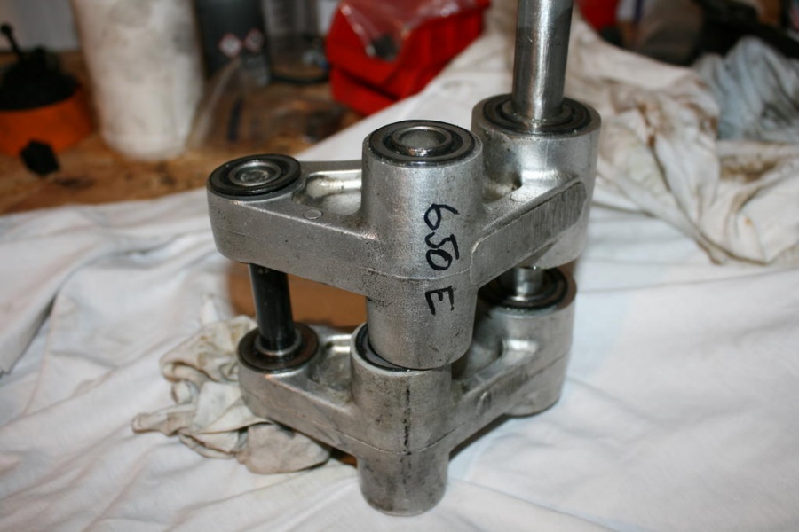

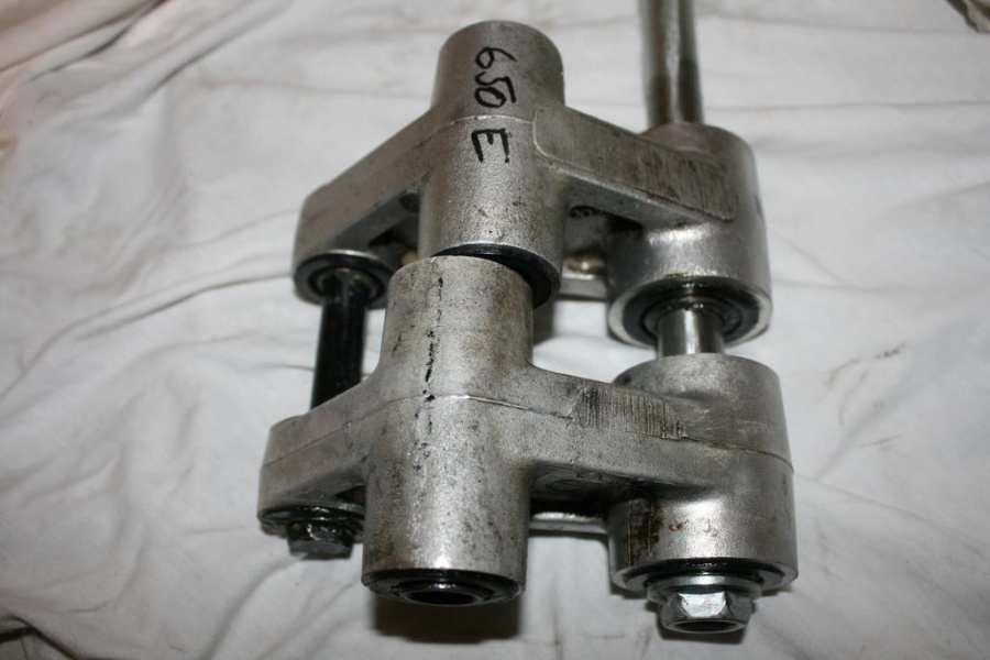

...оказывается, у Ген1 и Ген2 свингармы хоть и похожи, но отличаются!
