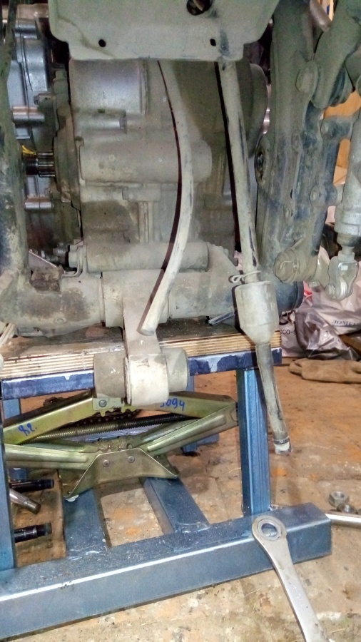

1. По Gen2 есть несколько версий мануала, последнюю (самую качественную и полную) выкладывал Пётр: https://klr650.club/forum/thread149-1.html#16968 По основным узлам всё должно быть таким же, что и у Gen1. 2. Подставка сам cебе сварил (это вторая по счёту версия): ... но так с ними обеими натрахался, что лучше бы сразу купил готовую! При их ценах в районе 3...4 т.р. самому делать крайне неразумно. И да: с ней удобнее, но, если честно - с табуреткой почти так же хорошо... 3. Подход к маслу как у Петра: любое моторное. "А если нет разницы, зачем платить больше?" Лил Роснефть и Маннол 10W-40 SJ и SL. 4. Расходники (подшипники в т.ч.): https://klr650.club/forum/thread137-8.html#17097 Нормальные фирменные (NSK, SKF, Koyo, Nachi и т.п.) подшипники не нужно пересмазывать - там уже заложена отличная смазка на весь срок службы. Брать именно "с номером Кавасаки" нерационально. На цепь лучше сразу залепить автосмазчик с Али за 1,5 т.р. и забыть про этот головняк. Насчёт варианта с ВД40 - один американец так делал на хорошей сальниковой цепи и написал потом подробный отчёт; пришёл к выводу, что цепи хуже не стало и ходит она практически столько же, что и на дорогих спецсмазках. Пропитка фильтра - простым моторным маслом, но вообще-то специальные лучше (дают липкую поверхность, хорошо удерживающую пыль) Capqom: - Попытался разобрать прогрессию и поставить туда пресс-маслёнки: https://klr650.club/forum/thread613-4.html#17022...что бы Вы сделали... Архиважная и архисложная задача, если туда никто не лазил! Да и в бак стоит заглянуть - удивительно, но там тоже есть чему ломаться: https://klr650.club/forum/thread999-1.html Редактировалось: 3 раза (Последний: 27 февраля 2020 в 14:21)
