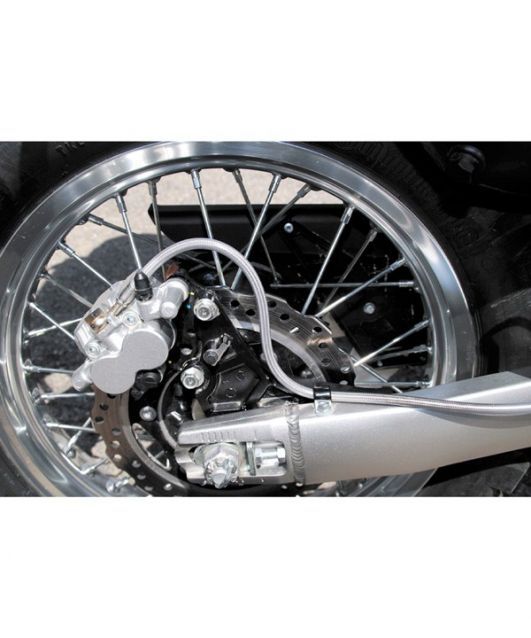

Задний суппорт.
Если вы планируете эксплуатировать свой KLR650 на каменных дорогах с большими валунами, Вам придется заменить родной тормозной шланг на армированный с разворотом штуцера на 180градусов.  Иначе будет так (фото. найду выложу:))
